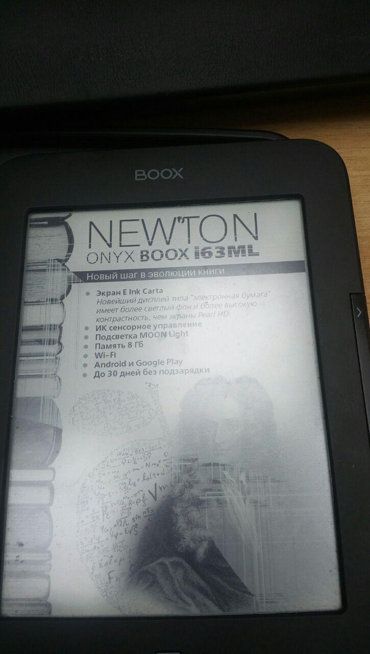

Сообщение Wazzap » Чт июл 21, 2016 01:43
Решил я почитать и после открытия читалки, увидел такой экран.
Думал что дело в севшей батареи, поставил на ночь заряжать. Утром включил, но экран не обновился. Подсветка включается, комп видет. Пытался понажимать резет, безрезультатно. Кто-нибудь сталкивался с таким или в сервис нести?

dv1024
Сообщения: 4077
Сообщение dv1024 » Чт июл 21, 2016 21:15
Wazzap писал(а):Решил я почитать и после открытия читалки, увидел такой экран.
Добрый день!
Спасибо за использование Onyx Boox Newton!
К сожалению, это похоже на стеклобой. Если это так - то да, нести в сервис, так как лечение тут одно - замена экрана:
http://onyx-boox.ru/service
Как я понимаю, Вы живете в Хабаровске - там фирменного сервиса нет, но экран могут заменить и в стороннем. Главное - подобрать экран нужной модификации, уточнить ее можно в техподдержке:
http://onyx-boox.ru/contact
Кстати, экран могут выслать по почте из московского сервиса (запрос можно отправить опять же через техподдержку).
Точно определить, разбился экран или нет, можно, разобрав устройство. Если с тыльной стороны экрана видны трещины, значит, это точно стеклобой.
Wazzap
Сообщения: 11
Зарегистрирован: Чт янв 07, 2016 05:05
Сообщение Wazzap » Чт июл 21, 2016 23:52
dv1024, спасибо за ответ.
Понесу в платный сервис в Хабаровске на диагностику. Маркировку экрана посмотрел на этом сайте http://e-ink-reader.ru/chg_dsp.php. На алиэкспрессе экран стоит 2990 :(
Передумал я нести в платый сервис ради диагностики, если на 2х форумах и мой друг (с такой же проблемой на другой читалке), сказали что это стеклобой 99%.
dv1024, если определят что стеклобой, 100% не гарантийный случай?
Newton i63MLP_HD e346d7e 1.0.0.
dv1024
Сообщения: 4077
Сообщение dv1024 » Сб июл 23, 2016 20:34
Wazzap писал(а): dv1024, если определят что стеклобой, 100% не гарантийный случай?
Да, стеклобой - это 100% не гарантийный случай - и да, вероятность того, что это стеклобой - очень высокая.
2990 рублей за этот экран - цена, надо сказать, весьма низкая, так что все же стоит в техподдержке уточнить его характеристики (и заодно в техподдержке уточнить нюансы замены, так как у Ньютона есть еще и подсветка, и инфракрасный тачскрин). За переписку техподдержка плату не взимает :)
