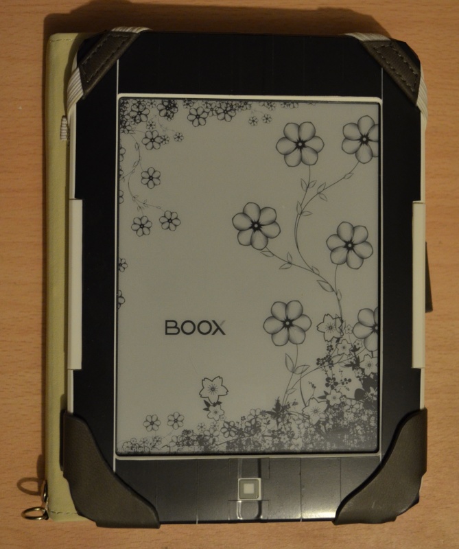

Бюджетный способ повышения контрастности экрана (для моделей с белым корпусом) - немного черной изоленты и экран становится заметно белее :)

Сообщение Kirith » Ср мар 20, 2013 22:29
Pooh_, ну ты выдумщик!!! А что сразу "Немо" не купил? У них ведь вроде цена одинаковая...
Pooh_
Сообщения: 286
Зарегистрирован: Вс ноя 18, 2012 13:41
Сообщение Pooh_ » Чт мар 21, 2013 00:03
Kirith писал(а):Pooh_, ну ты выдумщик!!! А что сразу "Немо" не купил? У них ведь вроде цена одинаковая...
Не нравится политика, когда за другой цвет корпуса просят на 1-1.5 тысячи больше. Да и денег пока лишних нет.
Думал позже разберу, перекрашу из балончика, но суппорт эту идею не одобрил, т.ч. пока есть гарантия остановился на изоленте. :)))

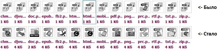

Как-то заметил, что в прошивках имеются гораздо более "читабельные" маленькие иконки для файлов. Но в верхнем боксе с последними документами и в файловом менеджере в режиме "Список" используются не они, а смазанные, почти неразличимые картинки.
Прилагаю скрипт, который устраняет эту несправедлмвость :)
Распаковать куда-нибудь в книжку и запустить. Возможно перезагрузить девайс.

Сравнение иконок

Сообщение Kirith » Пт мар 22, 2013 19:25
Это следы старой оболочки, известной по моделям 60/90 и 91. Я только "за"! Попробовал на i62м?

Сообщение Pooh_ » Пт мар 22, 2013 19:50
Kirith писал(а):Это следы старой оболочки, известной по моделям 60/90 и 91. Я только "за"! Попробовал на i62м?
Да, у меня сейчас эти иконки стоят.
