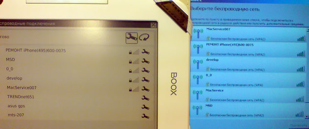

irendeir писал(а):У меня тоже все отлично работает с WiFi (D-Link DIR-320).
У меня Trendnet TEW-651BR. Все остальные устройства с ним работают без проблем.
Также беспокоит низкий уровень приема сигнала (см.приложение).
Когда роутер стоит в этой же комнате, уровень приёма - 2 "палки" из 5 возможных. Если роутер за стенкой (кирпичной) - 0.
Ноутбук показывает в этих случаях 5 "палок".
Проверял на разных экземплярах Авроры.
Сравнение уровней WiFi
