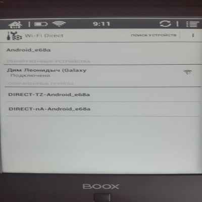

Дмитрий писал(а): Добрый день.
Я являюсь счастливым обладателем Onyx Boox C67ML Darwin.
Есть одна проблема - при попытке отправить файл с телефона на книгу при помощи Wi Fi Direkt, устанавливается соединение, а дальше происходит сбой отправки файла. Подскажите, что я не так делаю?

Дмитрий
Зарегистрирован: Вс июл 17, 2016 12:49
Сообщение Дмитрий » Вс июл 17, 2016 20:24
Добрый день.
Нет, я говорю о способе передачи данных Wi Fi Direct, его поддерживает книга изначально. Между телефонами файлы передаются без проблем, а тут что - то не так(((

Дмитрий
Сообщение Дмитрий » Пн июл 18, 2016 06:20
dv1024 писал(а):Добрый день!
Спасибо за использование Onyx Boox C67ML Darwin!
Я правильно понимаю, что Вы говорите о стороннем приложении? Если это так, то Оникс, к сожалению, не отвечает за корректность работы сторонних приложений. Возможно, сможет помочь разработчик приложения (в Google Play указываются контакты разработчиков).
Добрый день.
dv1024
Сообщения: 4077
Сообщение dv1024 » Пн июл 18, 2016 20:22
Добрый день!
Понял, попробую выяснить, в чем может быть проблема.

dv1024
Сообщения: 4077
Сообщение dv1024 » Чт июл 21, 2016 20:57
Дмитрий писал(а): Нет, я говорю о способе передачи данных Wi Fi Direct, его поддерживает книга изначально. Между телефонами файлы передаются без проблем, а тут что - то не так(((
dv1024 писал(а): Понял, попробую выяснить, в чем может быть проблема.
Приношу извинения за задержку с ответом. Оникс ответил, что вполне возможно, что чип WI-FI вообще не поддерживает WI-FI Direct. Но пообещал разобраться поточнее, в чем дело.
