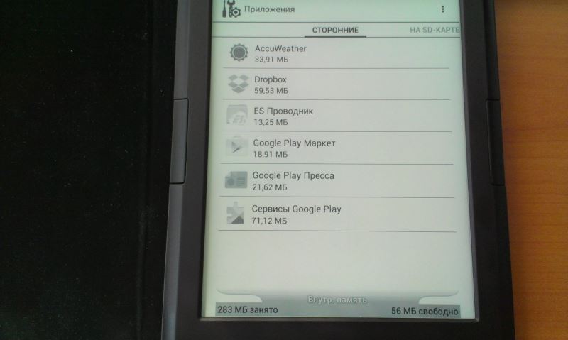

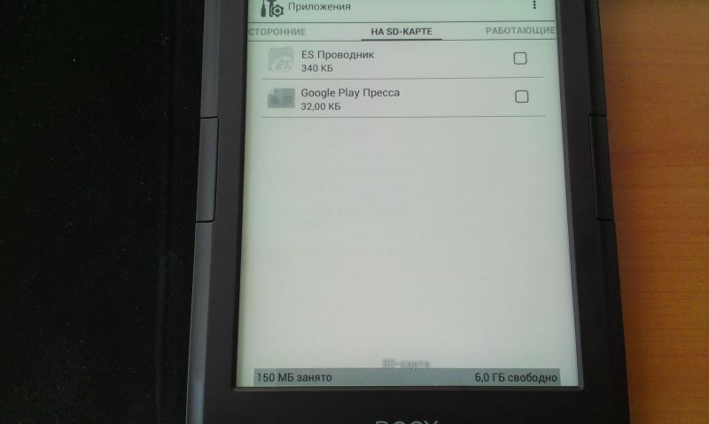

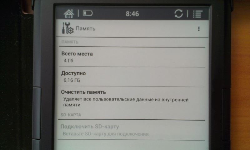

Доброе утро. Ребята нужна Ваша помощь, - проблема в следующем. Пару недель назад я приобрел в г. Минск OnyxBoox Darwin – очень понравилась начинка этого девайса, а особенно то, что производитель предоставил возможность устанавливать приложения из Google Play. Все бы ничего, только вот вчера столкнулся с таким сообщением – невозможно установить приложение, недостаточно места в памяти устройства. Я зашел в Настройки – Приложения – и увидел, что памяти у меня 350 Мб, а вот следующая закладка – SD показывает 6 ГБ! Хотя SD карта не установлена. С одной стороны, все верно – производитель указал в характеристике устройства 8 ГБ, понятно, что 2 ГБ занимает сама ОС и свободно 6ГБ. И получается, что установить приложения можно, но ограниченное количество. Отсюда вытекают следующие вопросы – это ошибка прошивки? – это брак устройства? Это нормальное явление, просто производитель об внутренней памяти в размере 350 Мб умолчал? В Настройки – Память – указано что всего 4 ГБ памяти и из них свободно 6 ГБ!! Возможно проблемы с прошивкой? Если это изменённая прошивка с версии ридеров 4ГБ памяти, тогда логично, что 2 ГБ занимает сама система, а под программы отводится 350. Ребята прошу Вашей помощи, как никак это подарок, чувствую себя неловко если честно.

Илья Енотиков писал(а):тсюда вытекают следующие вопросы – это ошибка прошивки? – это брак устройства? Это нормальное явление, просто производитель об внутренней памяти в размере 350 Мб умолчал? В Настройки – Память – указано что всего 4 ГБ памяти и из них свободно 6 ГБ!! Возможно проблемы с прошивкой? Если это изменённая прошивка с версии ридеров 4ГБ памяти, тогда логично, что 2 ГБ занимает сама система, а под программы отводится 350. Ребята прошу Вашей помощи, как никак это подарок, чувствую себя неловко если честно.
Я уточнил. Ситуация следующая.
Для установки приложений в данный момент отведено 339 Мб. Проблема в том, что эта память не доступна для записи книг и прочих файлов (она исключается из общего доступного объёма). Поэтому сильно увеличивать объём этой памяти Ониксу не хочется.
В данной ситуации можно посоветовать переместить уже установленное приложение на карту после её установки перед установкой нового.
(Settings -> Application settings -> Manage apps -> YOUR APP -> Move to SD card)
Правда, не все программы позволяют себя переносить.
