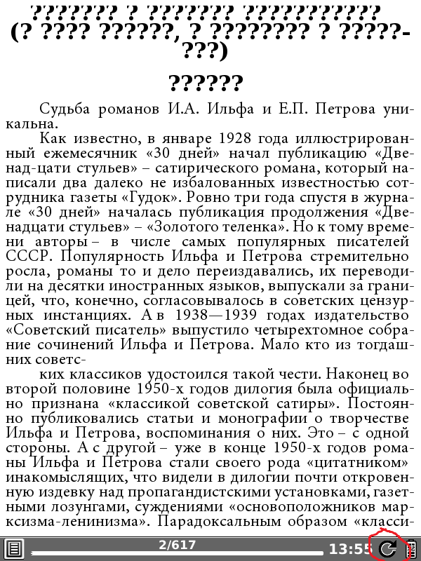

Поставил польскую прошивку - неплохо. Хорошо, что поправили поворот экрана, недавние документы удобно высвечиваются, кулридер тоже неплох, но старенький фб2ридер как-то привычнее. Заставки стало жалко, всё-таки покупал Гамлета, а не безликий A61s, в общем решил откатиться обратно на сентябрьскую прошивку, и тут появилась проблема - фб2ридер испортился :( Меню стало на английском, заголовки отображаются в виде знаков "?????" (см. вложение) Свои шрифты не ставятся. И что интересно, остальные форматы читаются нормально.
До этого сентябрьская шла хорошо. Откатился на стоковую - всё нормально. По новой переставил сентябрь, опять та же фигня.
Может кто-нибудь с этим встречался?

Лесной Чёрт писал(а):Меню стало на английском,
Ну так выставите русский в настройках, что за беда такая.
Лесной Чёрт писал(а): заголовки отображаются в виде знаков "?????" (см. вложение) Свои шрифты не ставятся.
Это как это "не ставятся"? Что касается знаков вопроса, то похоже нет какого-то шрифта этой family и ONYX заменяет нерусифицированным дефолтным.

1)Русский в настройках выставить как ни странно ума хватило, у всех форматов меню русское, главное меню русское, только в фб2 такое как на картинке.
2) Вот так и не ставятся. До польской прошивки ставились, после нет. На картинке выставлен дефолтный шрифт, на всех дефолтных заголовок выглядит именно так.
И всё это, заметьте на сентябрьской прошивке, стоковая "идеально сидит". Обратите внимание также на стрелочку в трее, она тоже появляется только в фб2.

Всё разобрался :D Когда ставил польскую, в меню устанавливал кулридер для чтения фб2, после отката на сентябрьскую мой ГамлетЪ видимо решил пользоваться им и далее, хотя его уже не было, отсюда глюки. Поставил снова польскую, выставил в меню фб2ридер вместо кулридер и снова поставил сентябрьскую. :)
