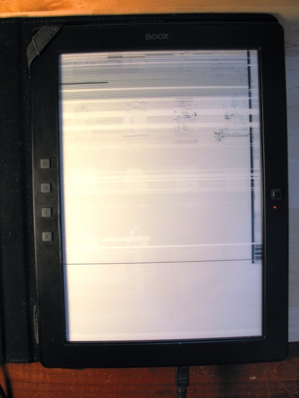

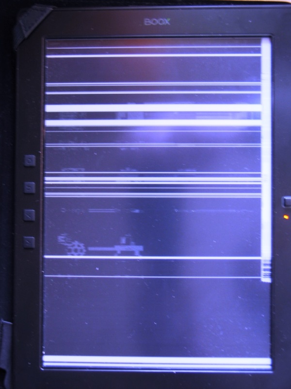

Приветствую всех!
прошу спецов посмотреть фото.
Я так понимаю, что это повреждение экрана?
ONYX BOOX M92M Perseus
Kirith
Сообщения: 1405
Сообщение Kirith » Сб мар 08, 2014 15:52
Стеклобой
Hnau
Сообщения: 8
Зарегистрирован: Сб дек 14, 2013 13:22
Сообщение Hnau » Сб мар 08, 2014 16:03
Уважаемый, Kirith
может подскажете оптимальные дальнейшие действия?
1) ремонт...?
2) заказ экрана... опять-таки где?
3) продажа на запчасти?
4) оставить как донора
ридер нужен именно такой т.к. дочке-студентке без него никуда
dv1024
Сообщения: 4077
Сообщение dv1024 » Сб мар 08, 2014 19:58
Hnau писал(а):Приветствую всех!
Добрый день! Да, увы, это повреждение экрана - стеклобой.
Hnau писал(а):может подскажете оптимальные дальнейшие действия?
1) ремонт...?
Да, необходим ремонт - замена экрана. Если живете в Москве, стоит обратиться в сервис: http://service.maccentre.ru/address
Если в другом городе, то сначала можно поискать, нет ли там у вас мастерских, которые занимаются заменой экранов на е-инк ридерах.
Кроме того, экран можно заказать из Москвы (в сервисе) и потом поставить самостоятельно или в какой-нибудь местной мастерской.
Продать на запчасти, конечно, можно, но дадут немного (и неизвестно, купят ли вообще). Оставить как донора - не совсем понятно, зачем, так как всё равно будет нужен экран... Разве что вдруг увидите объявление о продаже такого же б/у Оникса с целым экраном, но по какой-либо причине неработающего и потому продающегося по бросовой цене... Но будьте осторожны: иногда экран может казаться целым, хотя на самом деле сзади - трещины.
