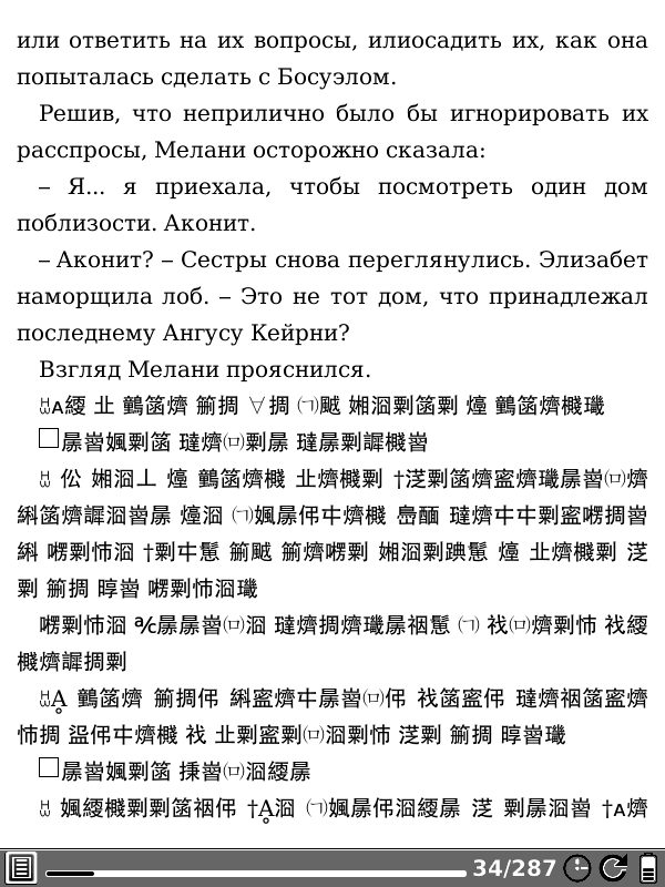

Появилась проблема с файлами .txt...
Сначала идёт русский язык - всё в норме.
А потом в какой-то момент текст становится иероглифами, при этом на компьютере такого нет.
Кодировка в txt: юникод
С кодировкой ANSI такой проблемы нет.

Сообщение tigrjonok » Вт янв 18, 2011 21:34
BamBoo96 писал(а):tigrjonok
кнопка меню - кодировка - ищите правильную
tigrjonok писал(а):С кодировкой ANSI такой проблемы нет.
и всё же почему первые 34 страницы правильно отображаются.
А ты уже стал Джимом Моррисоном?
ShockwaveNN
Сообщения: 15
Зарегистрирован: Сб дек 18, 2010 18:12
Сообщение ShockwaveNN » Вт янв 18, 2011 21:55
tigrjonok
Я не очень разбираюсь в вопросах кодировок, но предложу свой вариант
что гдето в строке встречается символ, код которого заставляет книгу сменить всю дальнейшую кодировку на другую (может забытый программистами спецсимвол)
Если такого не делали - попробуйте на компьютере удалить строчку, и несколько строчек рядом (для надежности), с которой начинаются проблемы с кодировкой
