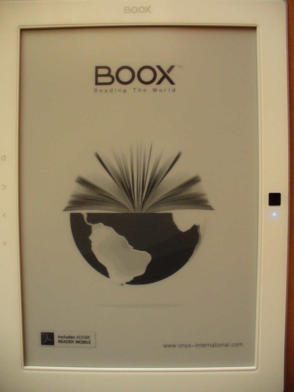

Купил недавно Onyx M90, два дня работал нормально, потом перестал загружаться. При включении появляется заставка, но загрузка не наступает (см. фото). Перед тем как перестать загружаться, поставил прошивку от 20110818 с сайта www.onyx-boox.ru. Также докупил флэшу на 8Гб, закинул книжек туда. Вот вроде бы все. Помогите пожалуйста решить данную проблему.

В следующий раз не обновлять прошивку.

Ресет пробовал, он только так и отключается, через кнопку питание его теперь не выключишь. Приходиться теперь только скрепкой его отключать. Прошивка не обновляется, т.е на флэшку закидываю прошивку, начинаю обновлять, внизу экрана появляется что найдено обновление и все, так и остается, приходится через ресет выключать.

И хардресет пробовал, не особо помогает. Наверное придется книжечку в сервис нести.

Porsche 911 А ты её заряжал вообще? Все симптомы - от аккумулятора...
Можешь спокойно разобрать (на гарантию не влияет), отсоединить клемму аккумулятора, 30 мин подожди, подсоедини, и полностью заряди (чтобы лампочка погасла). Выполни ресет (кнопкой) и включай.

Аккумулятор ни при чем. Сегодня полностью зарядил и все тоже самое.

У меня таких устройств 13 (на обслуживании) и ни в одном такого бага не видел, который бы не лечился... Неси в гарантийку. :(
