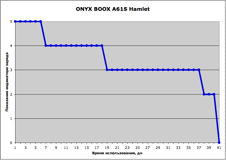

Тестируемый образец
ONYX Boox A61S Hamlet (Firmware v.1.5.1 20110922) с SD-картой 1GB (Transcend)
Цель тестирования
Определить время автономной работы устройства в режиме чтения (без выключения и подзарядки)
Сценарий использования
Ежедневное 2-х часовое чтение худ.литературы в домашних условиях
Методика тестирования
- После полного заряда от ЗУ, книга включается и не выключается до конца теста
- Тест завершается после сообщения о низком заряде батареи и автовыключении
- Подключение к любым источникам питания (ЗУ/USB) не допускается
- Режим ожидания НЕ используется (чтение завершается на прочитанной странице)
- Чтение осуществляется только с SD-карты (допускается смена карты)
- Для чтения используется FBReader и файлы в формате fb2
- Продолжительность чтения - 2 часа в день (непрерывно или с перерывами)
- Режим полного обновление экрана установлен через 7 страниц
- Фиксируются все нажатия кнопок листания и навигации
- Число страниц, время и уровень заряда батареи определяются по статусной строке
- Использование других приложений (плеера, игр, календарей и т.п) не допускается
Основные результаты тестирования
- При ежедневном 2-х часовом чтении устройство проработало 41 день (83 часа чтения)
- За время теста прочитано 5600 страниц (15 книг)
- Дополнительно пролистано 500 экранов (переходы, листания назад, выбор)
- Суммарное число обновлений экрана (частичных и полных) - 6100
- Средняя скорость чтения за тест составила 68 стр/час
- Проблем с зависанием или с замедлением работы устройства не было
Показания индикатора батареи:
5 дел - 6 дн
4 дел - 12 дн
3 дел - 19 дн -- в сумме более 30 дней использования (37 дней/~5 недель)
2 дел - 3 дн -- совет! при достижении этого уровня лучше сделать полную зарядку
1 дел - 1 дн -- сообщение на экране и автовыключение (41 день/~6 недель/~1.5 мес)
Изменение показаний индикатора заряда в зависимости от длительности использования устройства представлено на Рис.1.
Вывод
Длительность автономной работы тестируемого образца (без выключения и подзарядки) составила 41 день
P.S.
Полученные результаты тестирования относятся к конкретному образцу, выбранному сценарию его использования и индивидуальной скорости чтения.
Рис.1 Изменение показаний индикатора заряда от времени использования

sasha52 писал(а): Вывод
У меня время чтения 1-1.5 часа, без выключений и переводов в спящий режим, хватает почти на 2 месяца

sasha52
Сообщения: 57
Зарегистрирован: Пн авг 01, 2011 09:31
Сообщение sasha52 » Ср мар 28, 2012 10:06
С польской прошивкой (v.1.7 20120301) разряд батареи повторяет данные, полученные в тесте с прошивкой v.1.5.1 20110922.
За 7 дней, показания индикатора уменьшились на дно деление, т.е. 5 дел - 6 дней.
