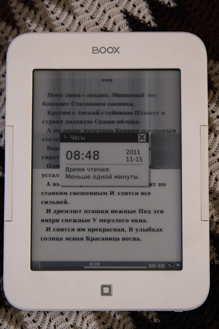

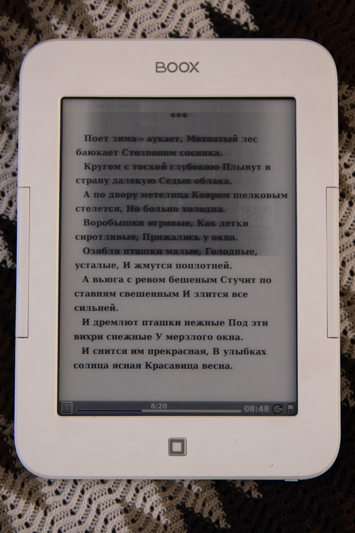

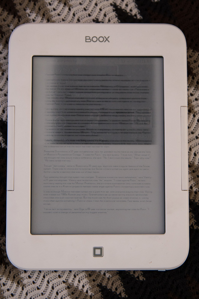

Купил книжку i62m albatros 12 марта, все очень нравилось, однако 29 марта с ней случилось странное — при перелистывании страницы на верхней половине экрана появилось темное пятно. С тех пор оно не исчезает, разве что меняет интенсивность. Верхняя половина экрана почти не читабельна.
При любом обновлении экрана видно, что сначала все рисуется как надо, а затем появляется пятно и размытие. Более того — в разных режимах работы пятно и размытие разной степени, если открыть часы, то они вообще рисуются без всякого пятна.
Книжку не ронял и не ударял, не мочил, носил в оригинальной обложке. Пятно появилось просто при очередном обновлении экрана. Никаких следов удара или повреждений на книжке нет.
Пробовал перепрошить последней официальной прошивкой — не помогло.
Планирую нести в сервис, очень обидно, книжка и 3 недель не проработала. Опасаюсь, что откажут в гарантии по надуманной причине. Менять на другую модель не хочу, в остальном книжка идеальная.
Может быть что-нибудь посоветуете или надежда только на сервис?
Заранее спасибо.

merrik писал(а):Планирую нести в сервис, очень обидно, книжка и 3 недель не проработала. Опасаюсь, что откажут в гарантии по надуманной причине. Менять на другую модель не хочу, в остальном книжка идеальная.
Да, остается только нести в сервис. Скорее всего, менять экран.
merrik писал(а):сначала все рисуется как надо, а затем появляется пятно и размытие
Вот это указывает на то, что НЕ стеклобой.
Поэтому - требуйте заменить экран бесплатно, по гарантии.

Да, в меню это не заметно, но при перелистывании страниц, а особенно если нажать на обновление страницы, ясно видно, что сначала все загружается как нужно, а через доли секунды появляются "шумы". Шумы разные — в меню очень сильные, в самой читалке гораздо меньше, а в заставке при включении книжки почти незаметные (только верхняя половина экрана чуть бледнее).
Завтра отнесу, надеюсь, что примут и все поменяют. Если откажут, можно ли будет как-то решить вопрос через onyx непосредственно?

Отдал через магазин, они отправляют в сервис в Москве. По их оценке тоже не стеклобой, так что я, видимо, зря переживал.
Большое спасибо за ответы.

А быстро затемняется или мгновенно после рефреша?
merrik
Зарегистрирован: Пн апр 02, 2012 16:25
Сообщение merrik » Ср апр 04, 2012 03:44
Доли секунды, но если принудительно обновлять страницу по кнопочке снизу или перелистыванием, то глазу заметен момент появления затемнения. Тоже самое при включении книжки.
А вот в меню мгновенно и эффект проявляется там гораздо сильнее.
Если поставить обновление через, например, 3 страницы, то затемнение сначала "накапливается", а потом полностью пропадает и за доли секунды появляется снова.

Отпишите, пожалуйста, когда закончится эпопея с заменой. Интересно знать в чем причина дефекта и чем все закончилось.
Злой Зилов
Сообщения: 1507
Сообщение Злой Зилов » Ср апр 11, 2012 17:32
Где-то просто непропай. Какая-то статика, видать, не уходит. Разбираться, конечно, никто не будет, просто экран поменяют и все.

Прикольно, что на первом фото окно с часами поверх глюка совершенно нормальное. Автор, как дела?
