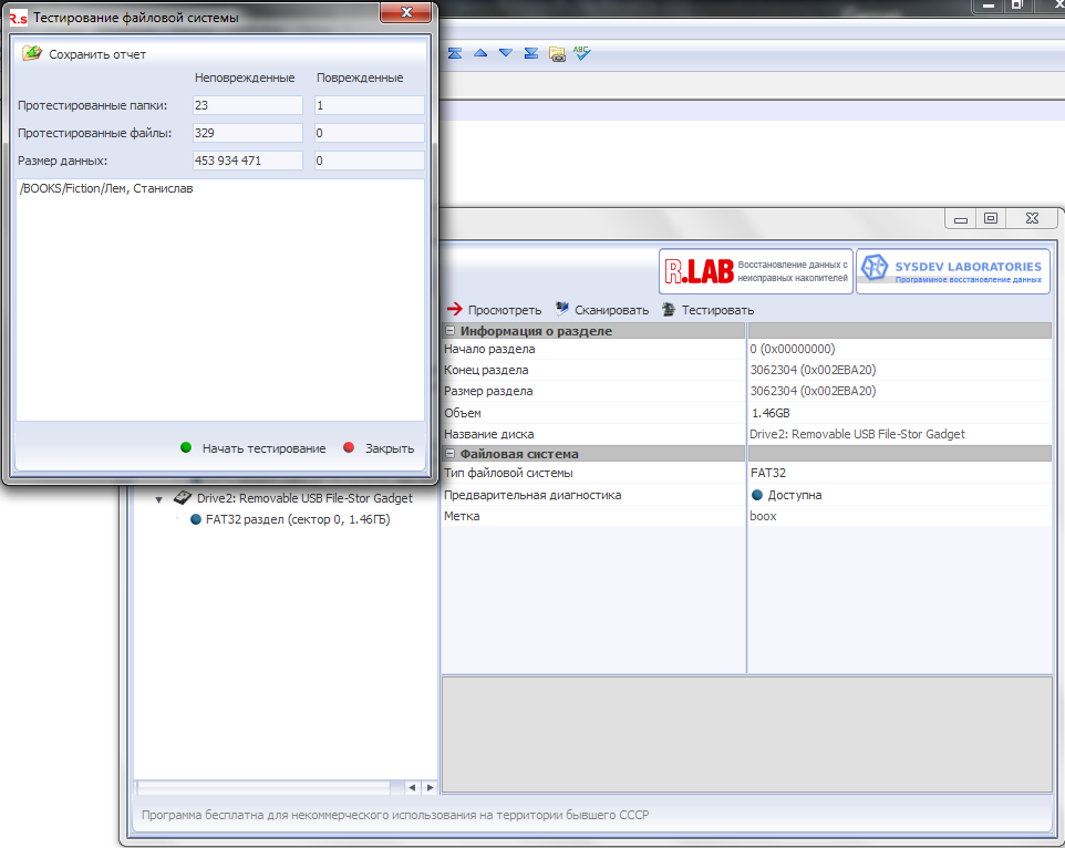

Прошивка последняя от 22.09.2011 (1.5.20110922). Onyx Boox A61S Hamlet.
1. Удаляем через встроенное ПО папку - удаляется соседняя. После тестирования ФС на повреждения обнаруживаем, что вторая удаленая папка повреждена. Восстановил ФС стандартными средствами Windows, сделал заново тестрирование ФС - повреждений не было оюнаружено.
2. Заново создал папку, скинул книги, прочитал 2. Выключил, заново вкючил - папка пуста, в списке недавних файлов прочтенных книг нет. Тестирование ФС опять обнаруживает повреждения. Скрин тестирования прилагается.
Тестирование на повреждения ФС

Отформатируйте память средствами самого устройства (через настройки) либо через компьютер.
Если не поможет, скорее всего, память повреждена - придется идти в сервис.
Такое бывает, если, например, не пользоваться "Безопасным отсоединением устройства" перед отключением его от ПК.

После второго случая, восстановил поврежденные сектора и отформатировал память. По идее повреждения, если они не исправимы, то должны были обнаружиться хотя бы одним из средств тестирования. Для проверки, перестал использовать папки с русскими именами. "Безопасным извлечением устройств и дисков" пользуюсь каждый раз.

Появление проблемы снова не замечено, поэтому я склонен считать, что виновато встроенное ПО. Как минимум должен присутствовать баг в реализации удаления папок. Ну и вероятен баг при работе с папками, у которых имена не на латинице.
