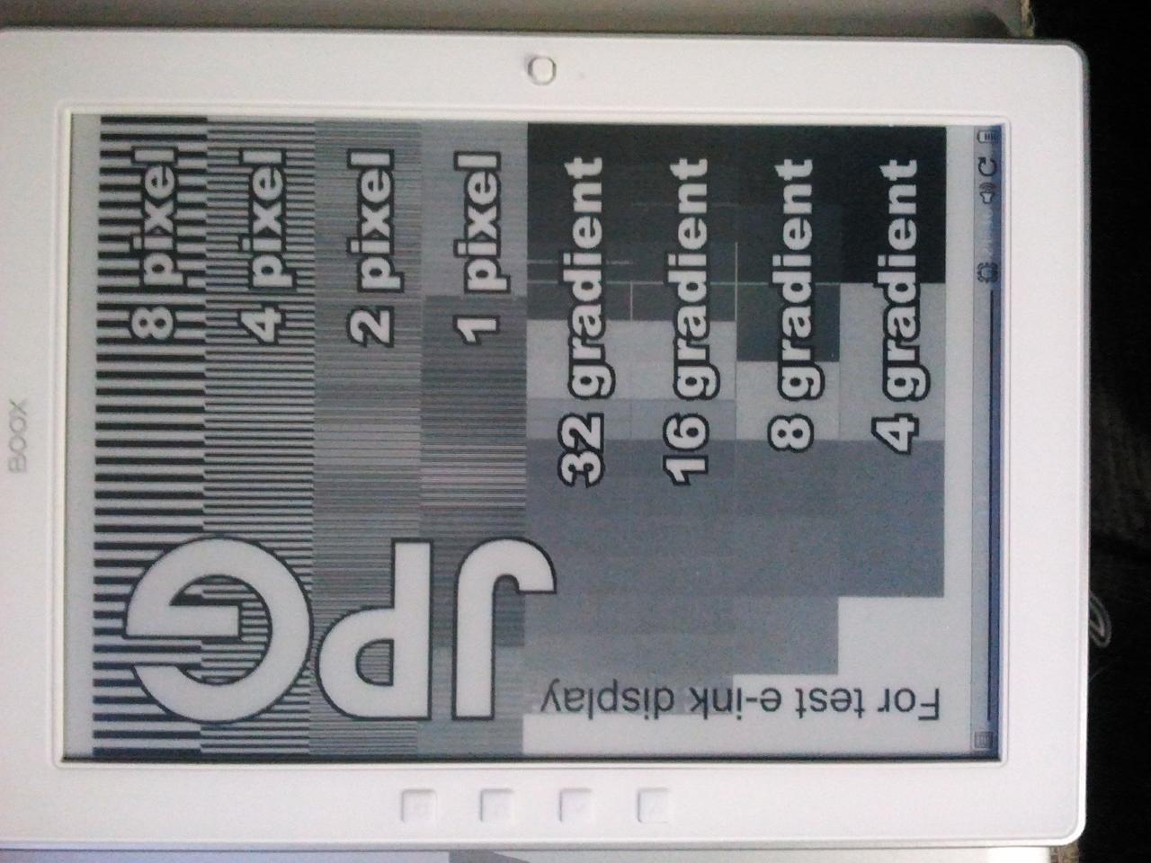

Купил M92 на Озоне.
Неправильно отображаются градации серого.
Изображение на экране

Сообщение dv1024 » Ср апр 25, 2012 20:06
math64
Это брак, придется обращаться в сервис.

Похожая неисправность - у midnightsun на форуме the-ebook.org
http://www.the-ebook.org/forum/viewtopi ... &start=790
У нас в Вологде нет сервисного центра. Куда обращаться?
Какой тип брака - поставили не тот экран, прошили не тот waveform или что-то ещё?

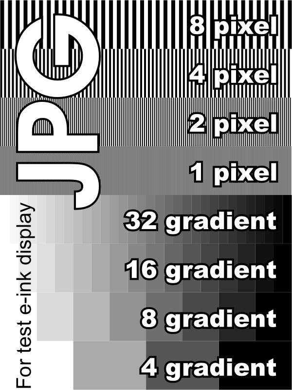

NePro100
Сообщения: 97
Зарегистрирован: Вс янв 30, 2011 22:14
Сообщение NePro100 » Пт апр 27, 2012 00:48
Оффтоп, но где такую картинку взять для теста е-инк? В инете не нашел...
Onyx Boox a60s Black
Firmware: BeBook Club 20111122
Злой Зилов
Сообщения: 1507
Сообщение Злой Зилов » Пт апр 27, 2012 01:10
+1 Хорошо бы всем такую картинку иметь на карте перед покупкой.
math64
Сообщения: 176
Зарегистрирован: Чт ноя 04, 2010 16:07
Сообщение math64 » Пт апр 27, 2012 08:35
Сам при покупке забыл что можно проверить по этой картинке. Она выкладывалясь где-то на форуме the-ebook.org
Картинка разрешением 800x600
При этом в ридере с таким разрешеним перейти в полноэкранный режим, при большем разрешении - масштаб 100% (проверка только центральной части экрана).
Картинка сохранена в JPEG (формат с сжатием с потерями), поэтому в зоне однопиксельных полосок будут видны артефакты.
В указанном мной теме из the-ebook.org есть другие тестовые файлы (полоска с градациями серого и PDF c текстом на сером фоне)
Нелохо бы подготовить аналогичные картинки под разрешения экрана новых моделей.
Но сохранять надо в формате со сжатием без потерь, например PNG.
Тестовя картинка 600x800, JPEG

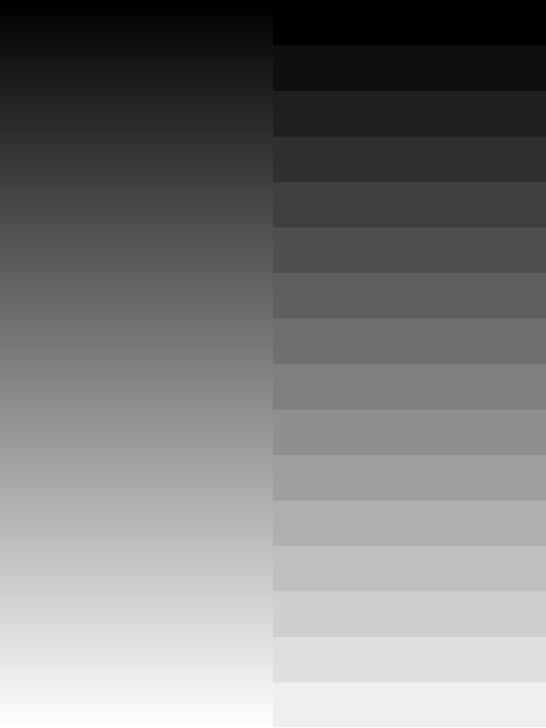

Сообщение math64 » Ср июл 25, 2012 11:41
Вот картинка для теста градиента под размер экрана 9 дймовки
1024x768
слева - непрерывный градиент
справа - 16 градаций
BatrakovSV
Зарегистрирован: Ср июл 25, 2012 19:20
Сообщение BatrakovSV » Ср июл 25, 2012 19:25
А почему последняя 16 градация не белая?
