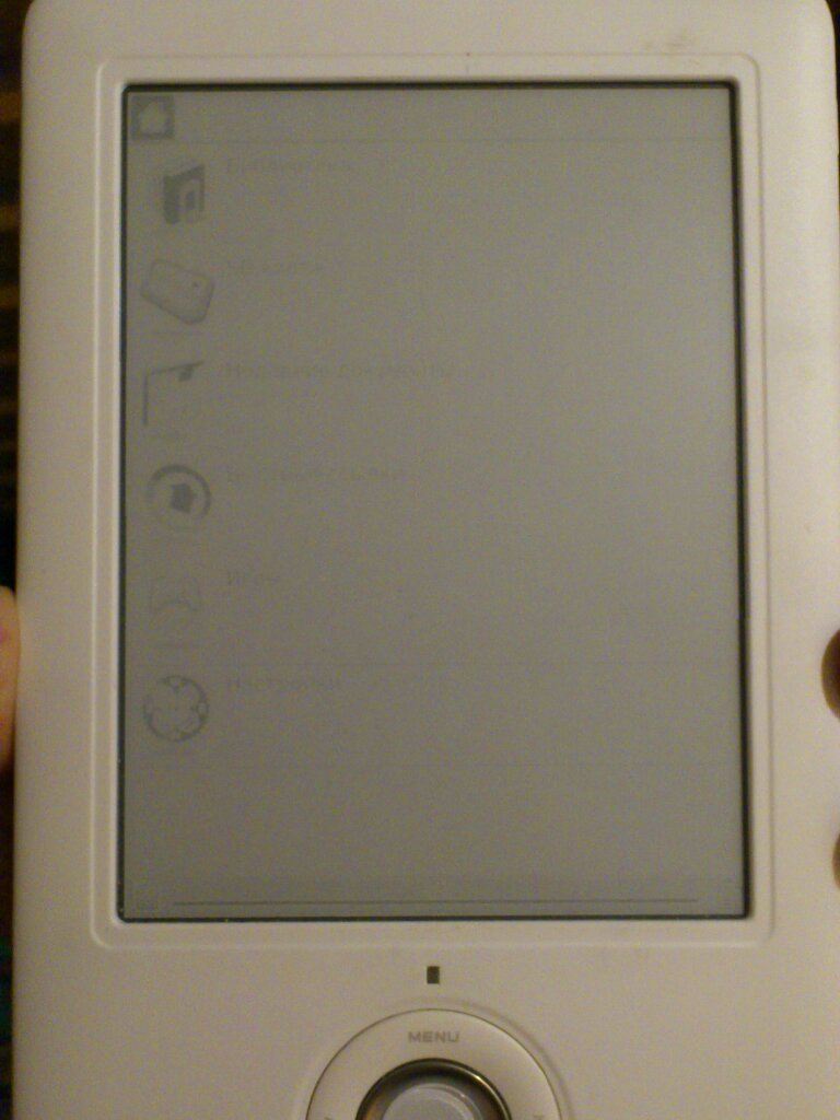

Имею аппарат 60s. Книга постоянно глючила сразу, не переходила в спящий режим, потом обратно, не включалась, не заряжалась. Но с этим помогал справиться хард-ресет. А вот недавно поймал такую проблему - экран стал очень бледным, то есть пропал черный цвет, все тексты какого-то очень светлого серого цвета. Читать так невозможно. Заряжал, хард-ресеты делал, на ночь без батарейки оставлял. Это не помогает(( В чем может быть проблема и как ее вылечить? Желательно бы вылечить прямо на своем столе и бесплатно... Это ведь не смерть экрана? А то вместо ремонта экрана будет выгоднее новую книгу купить...

Скорее всего, испортился экран. Если можно, сделайте фотографию и выложите ее сюда или на какой-нибудь файлообменник.
Но можете еще попробовать переустановить прошивку.

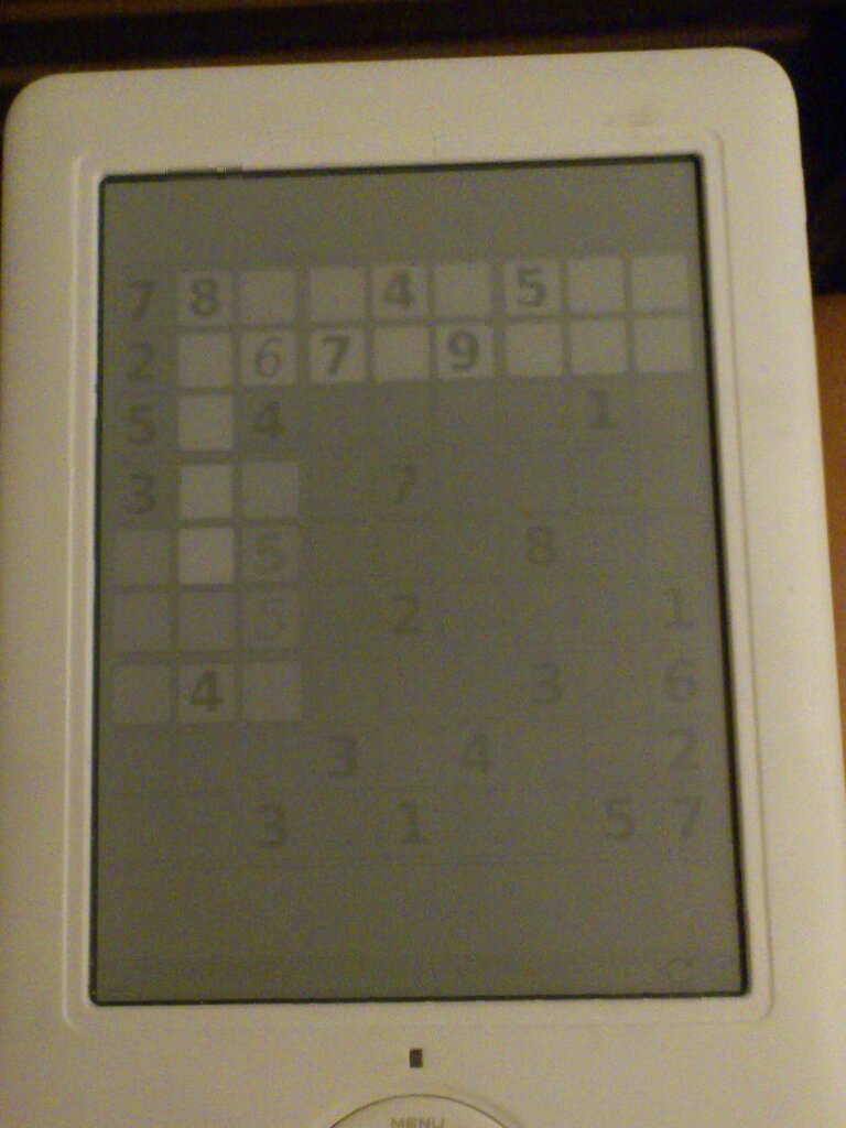

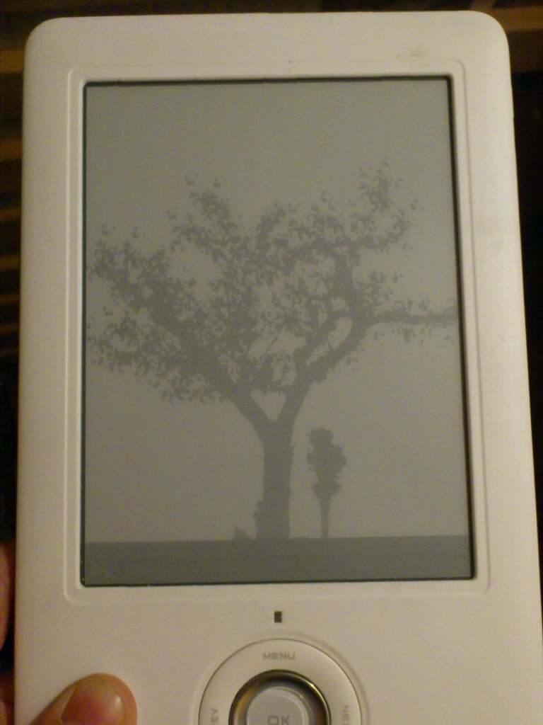

вот фото. прошивка не помогла
у меня такое ощущение складывается, что экрану как будто не хватает электричества. если долго на одно и то же место меню перемещаться, то подсветка выбора станет черной. на фото с судоку видно как места где курсор я перемещал, становится светлее, а остальные места наоборот, темнее
может где-то от экрана контакт отходит и его надо сильнее прижать? есть где инструкция по разбору сего агрегата?
