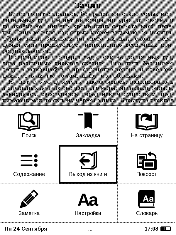

EPUB конкретно не пробовал. Надо вообще сделать единую читалку для всех форматов, а не мучить пользователя дополнительными настройками.
Как это реализовано у PocketBook. И чтобы выглядело все как-то так примерно.
