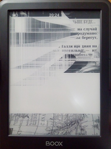

Всем привет!
Подскажите, читал книге на Коламбусе, и в это время смазался экран.
Изображение на двух третях экрана поехало и смазалось.
Перезагружать пробовал, часть экрана работает, а часть нет.
Точно не ронял и не мочил, на экран по идее тоже не давил.
Это лечится или нет и что с этим сделать можно?

- IMG_20150107_212037[1].jpg (114.84 КБ) 42216 просмотров

К сожалению, судя по фото, это стеклобой - следствие повреждения экрана (оно может быть легким). Причины могут быть самыми разными: в сумке или рюкзаке на экран что-то надавило, по экрану прошлась кошка, дети случайно надавили слишком сильно на экран, ридер случайно стукнули о стол, что-то на экран упало и так далее.
Лечится, увы, это только одним способом - заменой экрана. Заменить могут в сервисе:
http://www.onyx-boox.ru/service

Сейчас из-за роста курса доллара стоимость замены могла подрасти... Надеюсь, что она осталась в пределах примерно 4 тысяч рублей. В любом случае, это дешевле, чем новая книга.xcrazer писал(а):А цену вопроса замены экрана вы не знаете случайно?
Что будет дешевле: новая книга или замена экрана?
