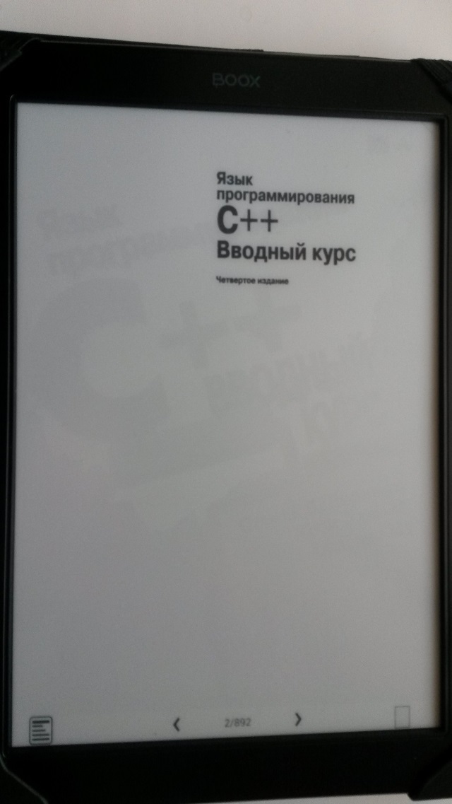

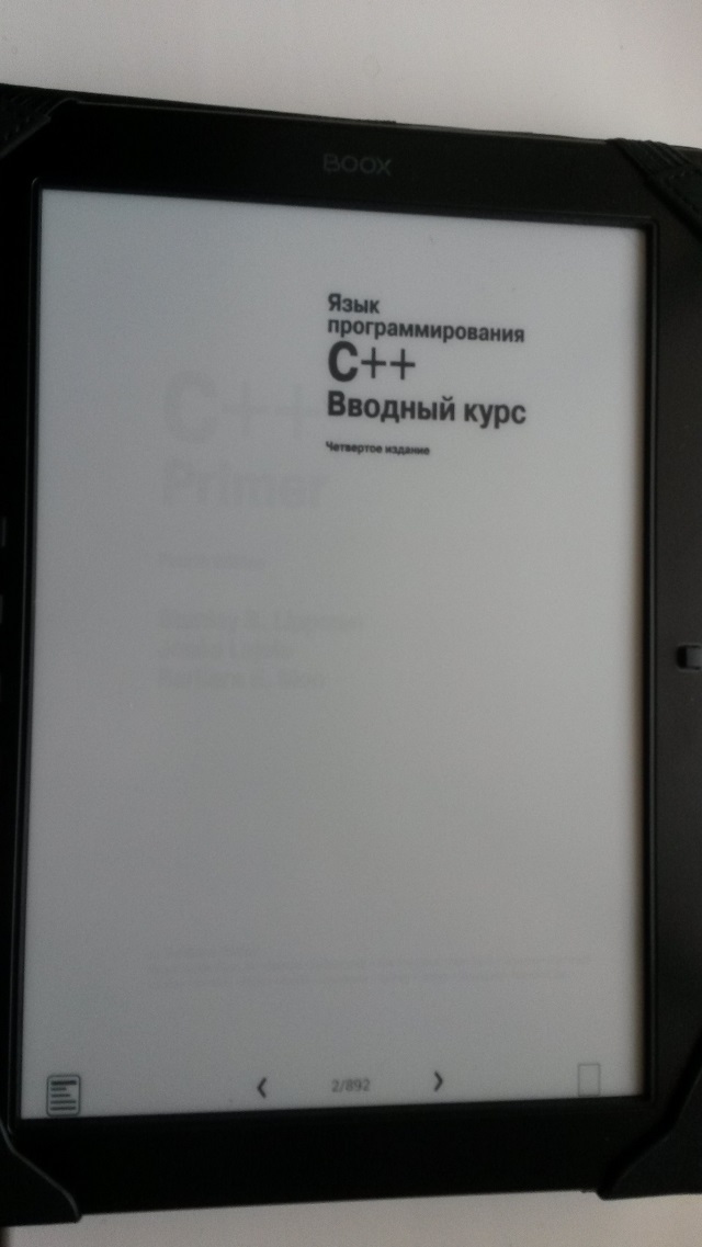

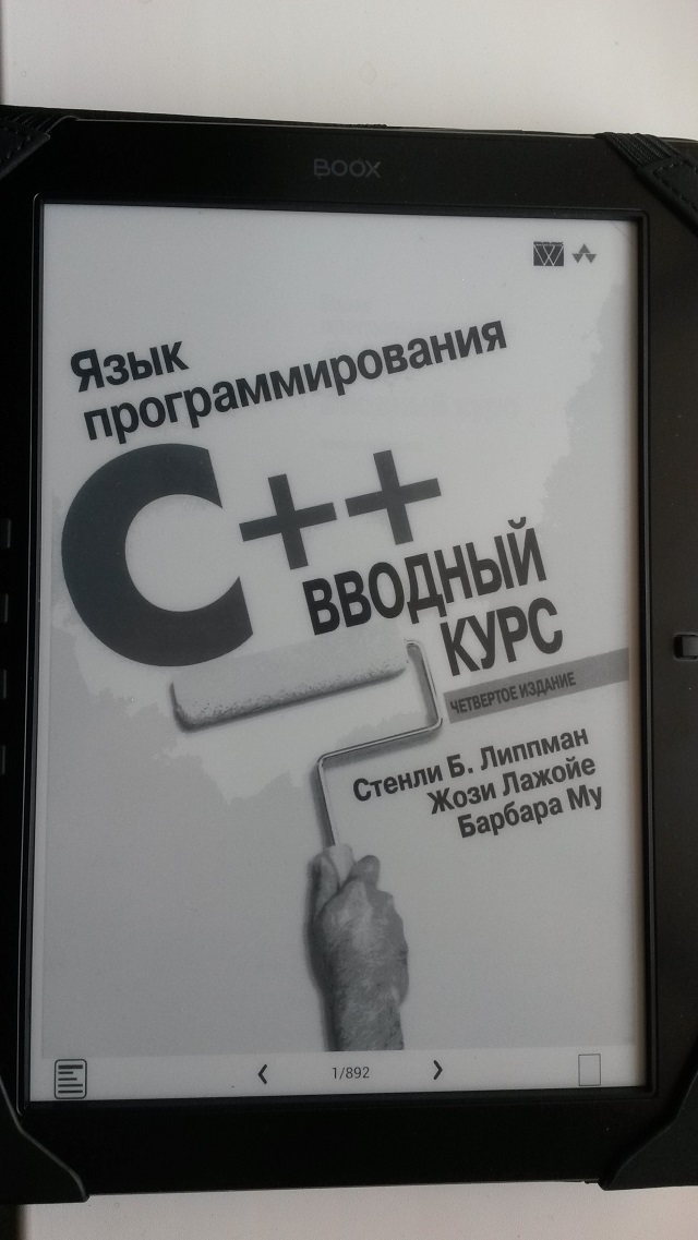

Добрый день. Куплен M96M Zeus. Первый образец уже заменил, потому что книга постоянно уходила в ребут, так что даже загрузить на нее ничего не представлялось возможным. Вчера привезли замену, которую наконец смог нормально рассмотреть. И тут тоже был неприятно удивлен. Подскажите пожалуйста, нормально ли наличие остаточного изображения при перелистывании страниц. Речь идет о том, что строки (или любые элементы интерфейса) с прошлой страницы остаются слегка видны на следующей странице. При нажатии стилусом на расположенный в верхнем меню переключатель экрана (16 цветов или 2 цвета), экран обновляется и остаточное изображение исчезает. Но при перелистывании на следующую страницу все начинается снова. В опциях ридера установил обновлять экран при каждом перелистывании, но проблема остается.
В принципе на чтение оно не сильно влияет, но создается эдакий эффект газеты, когда из-за плохой бумаги просвечивает краска со следующей или предыдущей страницы. В случае с электронной книгой эти очертания строк дополнительно затемняют и без того не идеальный по сравнению с настоящей бумагой экран. Чаще всего, если присмотреться при хорошем освещении, можно вполне прочитать текст с предыдущей страницы в тех местах где он не перекрыт новыми строками.
Еще заметил, что этот эффект наиболее сильно заметен тогда, когда страницу некоторое время не перелистывали. Если листать страницы одну за другой не задерживаясь на них, то остаточное изображение практически не видно.
Книга в принципе нравится, но эффект довольно досадный, особенно учитывая цену. Специально проверил на старом маленьком Киндле - ничего подобного не наблюдается, при перелистывании бумага абсолютно однотонная, хоть ему уже года 3 как минимум. Выходит это такое качество Оникса? Или брак и есть шанс заменить на нормально работающую книгу?
Остаточное изображение
- Первая страница.
- 1.jpg (166.39 КБ) 3485 просмотров
- Вторая страница с остаточным изображением от первой при перелистывании вперед.
- 2.jpg (132.13 КБ) 3485 просмотров
- Вторая страница с остаточным изображением от третьей страницы при перелистывании назад.
- 3.jpg (129.56 КБ) 3485 просмотров
