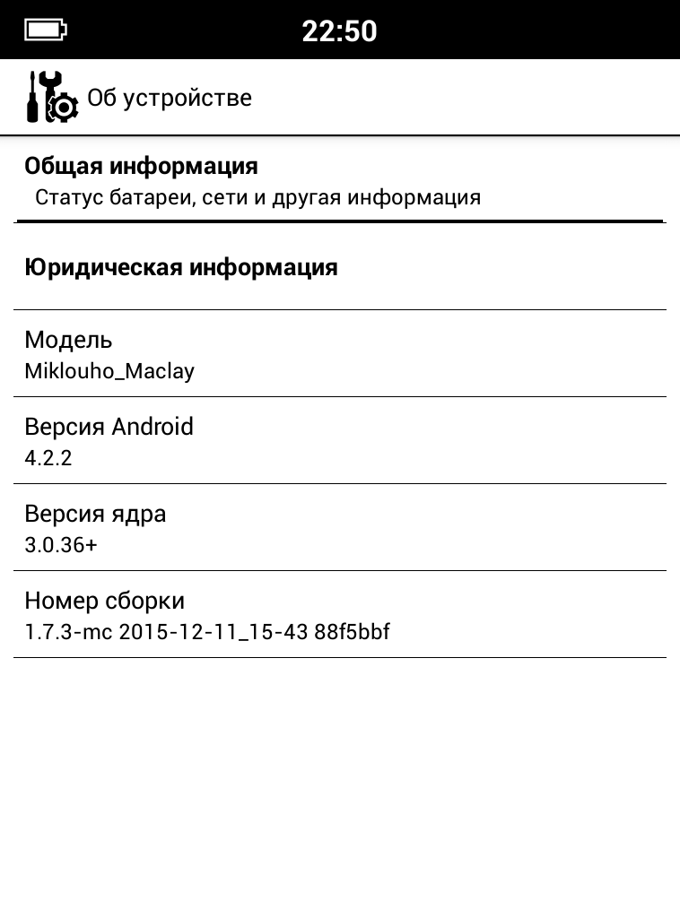

Сообщение Hamit » Вт апр 19, 2016 20:55
Доброе время суток.
согласно инструкции по обновлению прошивки необходимо:
Установка
Скачайте файл прошивки на настольный ПК.
Зарядите аккумулятор устройства как минимум до 50%.
Скопируйте zip-файл на устройство в корневой каталог внутренней памяти по кабелю USB. Затем отключите кабель.
Подключите сетевое зарядное устройство.
Зайдите в Настройки > Об устройстве > Обновления системы > Проверить обновления в памяти.
однако в меню нет пункта "обновления системы"
как быть?
скрин во вложении
[/list][/url]
lamer01
Сообщения: 84
Зарегистрирован: Вт дек 29, 2015 02:49
Сообщение lamer01 » Ср апр 20, 2016 00:35
В других настройках смотреть надо, тех, которые открываются ярлыком внизу на главном экране.
dv1024
Сообщения: 4077
Сообщение dv1024 » Вт апр 26, 2016 21:18
Hamit писал(а): однако в меню нет пункта "обновления системы"
Добрый день!
Вот точный порядок действий:
1. Вызываете настройки, выбрав соответствующую иконку в нижней панели главного экрана.
2. Выбираете там вкладку "Об устройстве" (самая нижняя в левом столбце).
3. Выбираете кнопку "Обновления системы".
