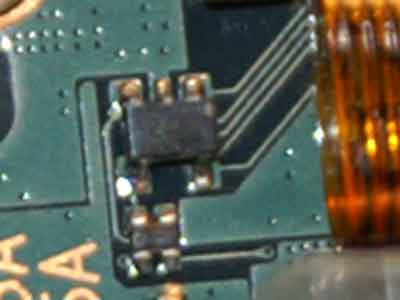

В идеале мне бы хотелось найти принципиальную схему сего девайса. Если у кого-то есть - поделитесь, пожалуйста.
А вообще просьба такая: на фотке видно сковырнутую детальку. Если бы кто-то мог глянуть на своем девайсе маркировку сей детальки я был бы премного благодарен. Кроме маркировки так же интерисует, куда идут дорожки помеченые зелёным цветом. Оная деталька находится прям около шлейфа от колёсика прокрутки. Шлейф как раз видно на фотографии.

Сообщение Chaos » Чт авг 03, 2006 00:21
maxus писал(а):НЕБЫВАЕТ СХЕМ. совсем.
это очень плохо...
maxus писал(а): это либо резисторы либо конденсаторы. без них должно работать. нафига лазал????
Неа, там какая-то хрень с пятьмю выводами. То ли супервизор питания, то ли ещё что-то такое... Факт в том, что работает всё, кроме экрана
maxus писал(а): отвёртки даже нет нормальной - шлицы все изуродованы... блин.
Просто очень спешил вскрыть, дабы вытряхнуть всю лишнюю воду. Очень не хотелось, что бы сгнили дорожки.

maxus писал(а):гы. надо было просто батарею отключить и ничего не сгнило-бы.... а потом неспеша разбирать.
ну так я пока добежал до отвертки, пока открутил крышки батарейки (убил бы за такую конструкцию), оно уже успело погнить. А потом спешил разобрать экран, дабы вытряхнуть воду оттуда
maxus писал(а): это ещё может быть одноэлементная логика , транзистор...
с пятьмю выводами? разве что транзисторная сборка...
maxus писал(а): экран не работает - чувствительности нет или не показывает?
не показывает. Точнее показывает вертикальные полосы, и то не постоянно.
Всё остальное работает...

Сообщение MiD_E34 » Чт авг 10, 2006 09:41
там не 5 выводов, а совершенно точно, что 2 и стояло там 95% что сопротивление. По идее возможно два варианта - без него какая-то цепь оказалась разорванной или с его помощью какая-то цепь подтягивалась к другой линии - например к питанию или к земле.

Сообщение Chaos » Чт авг 10, 2006 10:22
maxus писал(а):эта деталюха к показу отношения в принципе не должна иметь. разъём тот - куда идёт?
а вот фиг их знает, этих японцев... Разьем тото идет к колесу прокрутки. Но оно работает: палм попискивает в ответ на вращение или нажатие колеса.

MiD_E34 писал(а):там не 5 выводов, а совершенно точно, что 2
посмотри внимательно на фотку. Там как миннимум 4 контактных площадки, при чем одна из них сорвана с платы. И при этом там оканчивается 5 дорожек.

Сообщение Chaos » Пт авг 11, 2006 00:40
maxus писал(а): из-за того, что кпк был утоплен - изображение стало таким, как есть.
поправка: или из-за того, что утопили или из-зато того, что сковырнули детальку
maxus писал(а): деталюха не относится к экрану.
не факт. К чему-то же она должна относится. А теперь смотри: проц работает, кнопки работают, диджитазйер тоже работает, звук пищит. Что ещё осталось? Цепи заряда, USB, RS232. Последние два без экрана проверить невозможно. Есть вероятность, что деталька отвечала именно за них. Но какая она?..
Хотя, надо будет ещё дорожки оттрасировать.
Тем более, что деталька - явно не простой фильтровочный кондер. Без неё что-то должно неработать. Сейчас точно неработает экран. Выводы конечно немного притянуты за уши, но...
maxus писал(а): либо разъёмы криво защёлкнул.
вот уж нет. Проверял дважды

Сообщение Chaos » Пт авг 11, 2006 00:54
maxus писал(а): возьми такой-же кпк и подкинь экран.
был бы у меня такой же КПК, я бы просто глянул, что то за деталь. А так - посмотри с чего тема начиналась :)

Мне кажится или на фото шлейф тоже поврежден?

Как сочувствующий, а также владелец СЖ- 30 - разобрал, посмотрел. фотку приложил (сорри за масштаб, нормальной макролинзы нет, это кроп с макс. возможного приближения). На деталюшке маркировка 6-12 (или же 6-1Z, точнее не вижу)

-KosMos- писал(а):Как сочувствующий, а также владелец СЖ- 30 - разобрал, посмотрел. фотку приложил (сорри за масштаб, нормальной макролинзы нет, это кроп с макс. возможного приближения). На деталюшке маркировка 6-12 (или же 6-1Z, точнее не вижу)
огромное тебе спасибо! Завтра уже поищу, что это за штука может быть...
О результатах всего этого доложу сюда :)

ну если бы я мог... я бы с удовольствием...очень мелко и неярко написано(не краской, а только "выдолблено")... и шрифт неоднозначный... а лупы нет, к сожалению.
имхо больше похоже на 6-12
приложил ещё одну версию кропа, может, больше поможет

мел есть? или зубная паста?

Darkcat писал(а):или зубная паста?
Кхм... поищу... :D
В общем, если автор не разберётся сам, как собирался - попробую...
