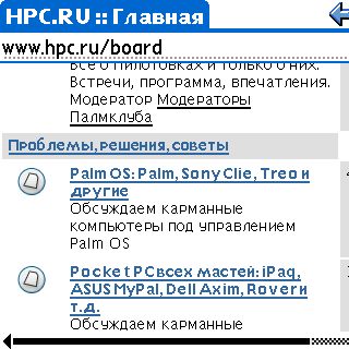

Igor_C писал(а):Приблема стандартная: WebPro не отображает русские буквы. Поиском пользовался - конкретно для T3 решения не нашел. Патч для Tungsten T2 от Макцентра не помогает, а для T3 - не нашел. Fonts4TT тоже не катит. Подскажите пожалуйста как решить эту проблему именно на T3.
Именно на моем TT3 именно в WebPro русские буквы отображаются.
В комплекте с пальмой идет диск от с папирусом... лично я папирус терпеть никогда не мог, но т.к. он там уже впихнут был я попробовал...
Вроде там или pdb'шка была или еще что, но WebPro работал по-русски.
Потом таки папирус был снесен и на его место вставлен пилок, с пилоком точно идет pdb'шка с фонтами для webpro...
Все это гут конечно, проблема как обычно в другом... Если пальма работает в системе в кодировке 1251 то и вебпро будет показывать только сайты в которых кодировка родная 1251 ну и с коями-8 по аналогии... Как обычно софт на пальме уродливый и не умеет нихрена перекодировать... поэтому тут либо лазишь только по сайтам в нужной кодировке либо щелкаешь кодировку всей пальмы всякими кривыми хаками %-)
А так... хэв фан как говориться... :)

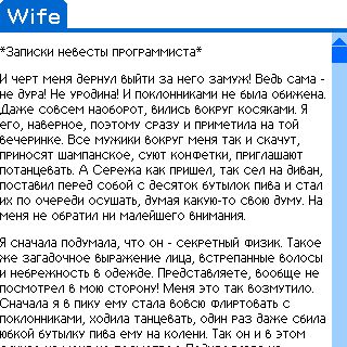

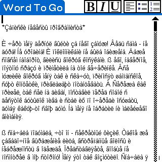

Вот скриншоты... а параллельно вопрос... не знает ли кто почему ScrenShot 2.1 так косячит если снимать в альбомной ориентации?
Вроде в доке пишут T3 саппорт :(

Gulia писал(а):Готова новая тестовая версия русификатора для ТТ3.
Глюк номер раз (В iSilo все нормально)

Вот и показал, что в исиле все ок а в ворде все не очень ок. :)
А веб про как раз работает как надо вроде...

Русификация шрифтов WordToGo
Сообщение Gulia » Пн фев 02, 2004 12:31
Здравствуйте,
Спасибо за внимание к нашим программным продуктам.
Данная проблема может быть связана с тем, что Вы установили только один файл из папки ToGoFonts. Для корректного отображения русских шрифтов необходимо устанавливать два файла: DocsToGo и SlideShow.
В этом случае проблем с отображением таких шрифтов, как Arial и Helvetica не возникает.
Если же установка второго файла не поможет, пожалуйста, напишите на адрес службы поддержки русификатора PaPiRus 2003 письмо, в котором уточните, какая версия DocsToGo у Вас установлена, а также с какими именно шрифтами возникает проблема.

DenJS
Сообщения: 254
Зарегистрирован: Ср окт 01, 2003 18:15
Re: Русификация шрифтов WordToGo
Сообщение DenJS » Пн фев 02, 2004 16:35
Gulia писал(а):Спасибо за внимание к нашим программным продуктам.
Честно говоря я такой папки не нашел ни на диске "Русский Палм" ни в архивах, которые скачал с вашего сайта, доступных для бета-тестеров.
Я скачал три архива:
papirus_2003_Palm_Tungsten3_os5_lite.zip
docs2go.zip
PaPfonts.zip
Установил абсолютно всё, что в них есть...
DocToGo у меня "родной", прошитый в ROM, если проблема именно в этом, то вопрос снимается, я просто не хочу ставить поверх зашитого еше один пакет :(

DenJS
Сообщения: 254
Сообщение DenJS » Вт фев 03, 2004 16:55
Gulia писал(а):Файл SlideShow для русификации шрифтов DocsToGo выложен на странице тестирования системы локализации PaPiRus 2003
Теперь совсем другое дело!
