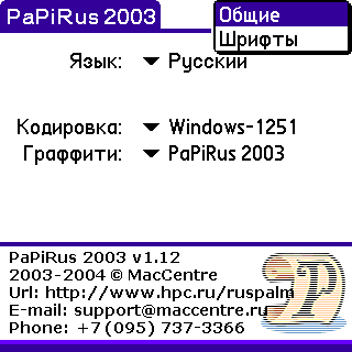

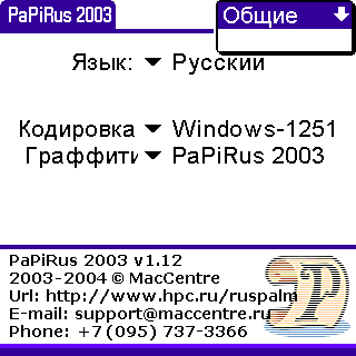

Среди них есть замечательный шрифт под названием "Arial12". Если поставить его в качестве Small шрифта, то отменить эту установку будет невозможно. Почему? Да потому что просто нельзя выбрать пункт "Шрифты" из выпадающего меню. Этот пункт просто не появляется :) Смотрите скриншоты.
Вот так ранее выглядел выбор пункта меню о шрифтах. Так было пока я не выбрал в качестве Small шрифта Arial12
Вот так стал выглядеть пункт меню о шрифтах после выбора в качестве Small шрифта Arial12. Как вы видите пункт "Шрифты" в меню недоступен. Перезагрузка системы (включая warm reset) не избавила от этой проблемы. Пришлось удалить сам шрифт Arial12.

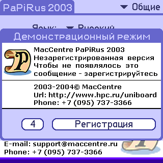

Ну и чтобы окончательно добить отдел разработки компании Макцентр [может быть они хоть за голову возьмутся] привожу здесь скриншот, который был опубликован в качестве иллюстрации к пресс-релизу о выходе новой версии PaPirus 1.15. Обратите внимание на 2-е кнопки. На правой кнопке написано "регистрация", а на левой, что? Правильно, просто цифра "4". Сразу вспоминается анекдот:
Летят Василий Иванович и Петька за штурвалом самолета.
Василий Иванович: - Петька, приборы.
Петька: - Василий Иванович, приборы 8
- Что 8?
- А что приборы?
Саму новость вы найдете по адресу:
http://www.hpc.ru/news/nw/107/10738.shtml
Я не исключаю, что к тому моменту как вы будете читать этот пост скриншот уже поправят :)
Забавный скриншот появившийся в пресс-релизе Макцентра и посвященный выходу PaPirus 1.15.

О! Скриншот в новости поправили. Найдите, как говорится, отличия :)
Ранее ссылка вела на: http://www.hpc.ru/uniboard
Теперь на: http://www.hpc.ru/ruspalm
Когда баги то почините :?: :!:
Новый скриншот PaPiRus
