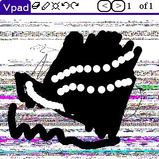

Версия LoRes:
Файл-менеджер работает.
Запись-чтение работает.
Рисует-стирает.
Undo работает.
Создает ТОЛЬКО 2 листа. При попытке создать 3-й - FatalException.
При попытке вернуться со второго листа на первый - FatalException.
При попытке "вернуться" с первого листа в -1-й лист - ошибок нет.
Версия HiRes:
Рисует-стирает.
Undo работает.
Запись не работает (см. предыдущие сообщения - все тоже самое)

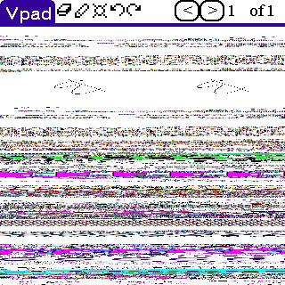

При чтении картинок, созданных в версии LoRes, на экран выводится вот такая фигня (см. рис.1). Но рисовать на ней можно :) (см. рис.2)
Кстати, как ты заметил на рис. 2 ластик по прежнему почему-то не выдает целой, непрерывной линии, только отдельные точки.
При чтении неправлильно созданных файлов (размером 80 байт) - тоже самое, что и в предыдущем сообщении, с вылетом в Fatal при выходе из программы или при попытке создать новый (меню -> New)
Создает ТОЛЬКО 2 листа. При попытке создать 3-й - Ресет. Текст сообщения - "HighDensityDisplayMgr.c, Line:540, BmpCreateBitmapV3: invalid NULL argument"
При попытке вернуться со второго листа на первый - Ресет. Текст - такой же.
рис. 2
рис. 1
