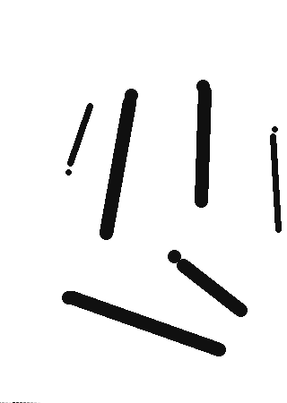

Прекрасно конвертнул 5 страниц в BMP с каталогом. Это заняло некоторое время, поэтому нужен хоть какой-то индикатор этого действия. Я по началу решил, что у меня машинка зависла, пока не глянул на индикатор доступа к карточке.
Теперь глюк по поводу отрисовки линий (см. рисунок - это уже работа твоего конвертера :))
Как ты видишь, нет ни одной ровной линии, без точки В НАЧАЛЕ рисованя линии. Она появляется немного сбоку от самой линии. Я не знаю, в чем дело.
Кстати, а что это за крошечный рисуночек градиентых прямоугольничков добавляется в левый нижний угол сконвертированной картинки?

Индикатор нужен... Так же как и на копирование и перенос, сохранение... Работа с картой действительно занимает время, тут ничего не сделаешь, медленно она пишет. Буду приделывать...
SpiderMan писал(а):Теперь глюк по поводу отрисовки линий (см. рисунок - это уже работа твоего конвертера :))
Чудеса мне тоже, блин... В понедельник сяду искать откуда это в принципе может появиться... Раз берется, значит где-то есть теоретическая возможность этого...
SpiderMan писал(а):Кстати, а что это за крошечный рисуночек градиентых прямоугольничков добавляется в левый нижний угол сконвертированной картинки?
Да вот не знаю... Первый раз вижу. Вообще говоря экспорт работает, но видимо не совсем правильно (на хандере и соне сх10). Эксплорер и пайнт эти картинки видит правильно, а вот например фотошоп заворачивает. Стоит пересохранить картинку в пайнте все встает на места тут же. Я буду рыть дальше это дело. Проблема в том что в процессе экспорта числа получаются настолько огромными для оси, что она даже не может "без посторонней помощи" умножить 320 на 450. В общем, короче, экспорт - сплошные недокументированные маневры. Естественно я все причесал и побочных эффектов не будет, но, видать, посеял где-то пару байт... Найду, доделаю. Это совсем не проблема.
Кстати, при рисовании квадрата (незалитого) такая же точка сбоку от начала рисования появляется на короткий миг (до обновления экрана), но не рисуется. Это не мешает, но может быть натолкнет тебя на какие-то мысли.

SpiderMan писал(а):Кстати, при рисовании квадрата (незалитого) такая же точка сбоку от начала рисования появляется на короткий миг (до обновления экрана), но не рисуется. Это не мешает, но может быть натолкнет тебя на какие-то мысли.
Будем поискать.
