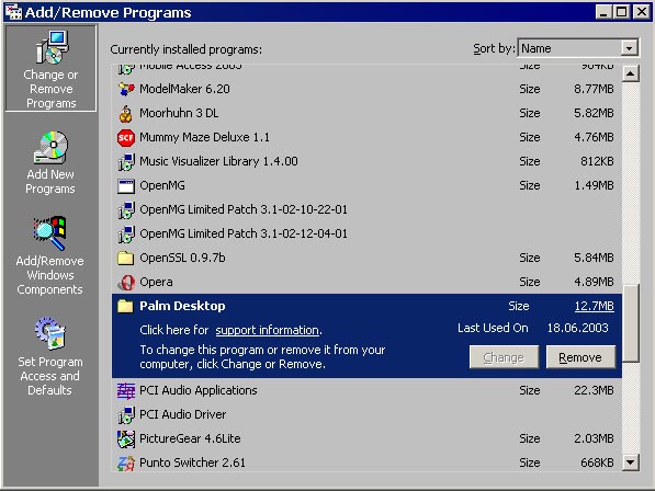

1. В самом конфигураторе IntellSync нет возможности установить пользователя, более того в заголовке окна указан правильный пользователь;
2. Попробывал переустановить Desktop с синхронизаций на OutLook, а инсталлятор пишет: " ... если вы имеете данные для перемещения ... сходите на сайт sony.com/support/clie и узнайте метод", а на этом сайте такого FAQ нет.
3. Далее он пишет, что я должен деинсталлировать Palm synchronization software. А как это сделать? В наборе программ нет UnInstall-а

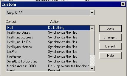

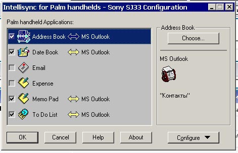

Посмотри в HotSync меню Custom должно быть чтото типа того:
Почта - не синхронизировать
Dates
Adress и т.д. синхронизировать
HotSync меню Custom
Настроенный IntellSync выглядит так

Park_er писал(а):В наборе программ нет UnInstall-а
В наборе каких программ? У IntellSync есть Uninstall
Park_er
Сообщения: 53
Зарегистрирован: Вт авг 26, 2003 17:11
Сообщение Park_er » Пт сен 05, 2003 08:51
Yra писал(а): У IntellSync есть Uninstall
Да есть, но я писал про DeskTop, вот у него UnInstall-а я не нашёл. При его переустановке DeskTop-ский SetUp, для переноса имеющейся информации, говорит что нужно сделать что-то, что должно быть написано на Sony-вском сайте. Может быть просто убить DeskTop, данные сохранить, а потом, вновь поставленному DeskTop-у подставить их?

Yra писал(а):Посмотри в HotSync меню Custom должно быть чтото ..
В конфигураторе нет возможности назначить пользователя, есть возможность указать объект синхронизации и её тип, по каждому приложениию, да же есть возможность назначить соответствие полей, но про пользователя нет ничего, а HotSync ругался "desired user" - это ведь пользователь, как я понимаю. А настройки я сделал и сам так же как и ты показываешь.
S45, Vx, S55, NR70, NX73, T3, P900, P910i
Yra
Сообщения: 209
Сообщение Yra » Пт сен 05, 2003 10:57
HotSync меню Custom см. скриншот верхний комбо бокс в нем "Sony SJ33" - это и есть тот пользователь которого я выбрал.

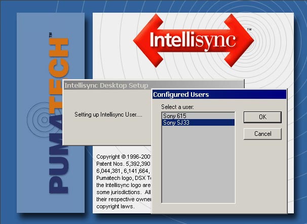

Park_er писал(а):Всё верно, выбор пользователя производиться в HotSync или в DeskTop, а не в IntellSync.
Ты не прав см. еще один скриншот, там тоже выбирается пользователь, а как же иначе?
Попробуй все унинсталить, и поставить заново.
