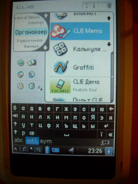

значиться так, прикупил йа тут себе девайсину под названием sony nx70 v/e
поставил большое колличество обновлений, руссификатор... (PaPiRus)
так вот, проблемма в том, что виртульная клавиатура для русского языка выглядит ну очень странно (что бы не быть голословным прикладываю фотографию)
собственно сам вопрос - как это поправить?
з.ы. если ставить русик на чистую машинку, то ситуация таже самая...
все разговоры - типо поставь pilok буду игнорировать из за некорекной работы оного с пультиком от sony (при нажатии на любую клавишу на пультике машинка уходит в транс т.е. зависает)
некоректное отображение наэкранной клавиатуры nx70 v/e
- вот так это выглядит

Пилок, насколько я знаю, уводит соньку в ресет только когда включен перевод интерфейса, а если не переводить, то всё ок.
У меня NZ90, тоже ставил себе папирус, нигде не нашел настроек раскладки ни для экранной клавы, ни для аппаратной.
Можно ещё попробовать русхак, он не должен глючить, но опять же перевода интерфейса нет, и клава тоже какая-то не стандартная.

да в том то и дело, что кроме этого все отлично (и интерфейс переведен и qwerty клава работает отлично(правда она неудобная) т.е. и русский и англиский, все в норме)
а вот с экранной такая вот штука...
з.ы. пробовал ставить - InterType (он добавляет только кирилицу, ниокаком переводе интерфейса речи там даже нет)
так с ним тоже самое
з.ы.ы. igorekk помоги пожалуйста...
веть йа сейчас пользуюсь не только такой же машинкой как была у тебя, а твоей бывшей машинкой

Без перевода интерфейса пилоком у меня тоже сонька подвисает при работе пульта. Пришлось ставить кирхак.
А для исправления клавиатуры ставим модуль от полной версии пилока onscreenkeyboard.prc

to Vicious_John
спасибо, но дело в том, что йа хочу использовать сторонние плееры... (по этому MCA2 для меня высший приоритет => не могу йа ее удалить)

fenec aka flimp
всем большое спасибо!!! все заработало
значит как йа делал - нашел полную версию руссификатора Piloc и позаимствовал от туда файлик OnscreenKeyboard.prc и все заработало...
