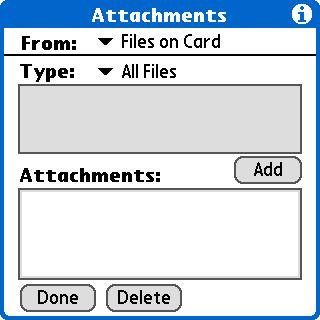

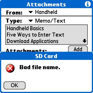

При обращении к карте памяти выдаётся сообщение "Bad file name"
Какие есть предложения по решению этой проблемы? Русификатор не виноват, проверено. Карта DIGITEX MMC 128 Мб.
А это окно после сообщения об ошибке.

Оказалось, что вся проблема в самой карточке, а точнее её формате. Я карту не переформатировал с момента покупки Palm. А Palm уже с 3-им апдейтом ROMa. Видимо новые драйвера так карту читали.
После переформатирования карты всё заработало.
