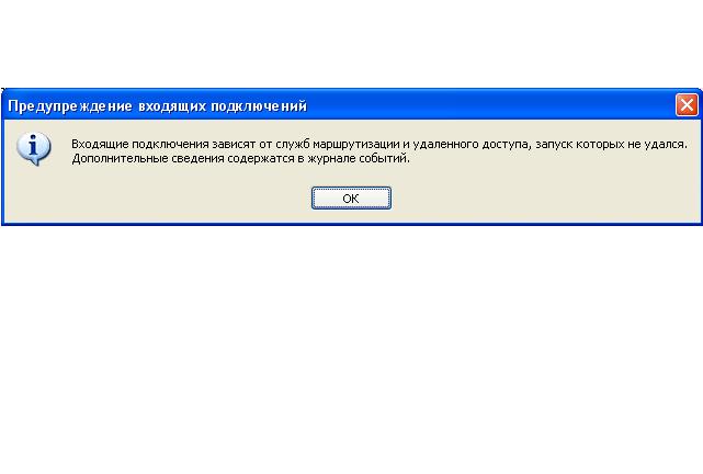

есть локальная сеть, выход в интернет через vpn соеденение
так вот иногда бывает необходимо выйдти в интернет с помощь palm
(palmone zire 72)
возможно ли настроить что бы выходить в интернет через ПК?
Если кто сталкивался опишите способы.
заранее благодарен.
hugo
Сообщения: 14
Зарегистрирован: Ср апр 27, 2005 00:34
Сообщение hugo » Ср апр 27, 2005 00:46
забыл добавить что palm к ПК подключается только черз USB

Сообщение hugo » Ср апр 27, 2005 14:13
maxus писал(а):а я добавлю - почитайте фак.
в свою очередь добавлю прочитать фак не помогла после трех часов "читания фака" не добился другого результата...
описание проблемы прилогается

софтик ппп помог, но не могу решить проблему без его использования, сам не очень люблю инородний софт если можно решить проблему средствами системы =)
