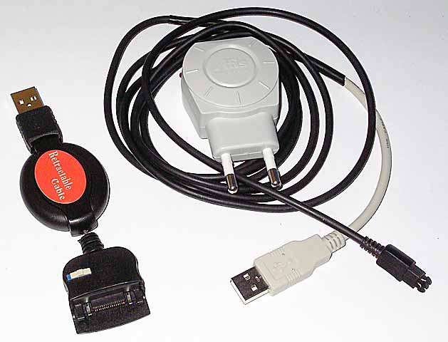

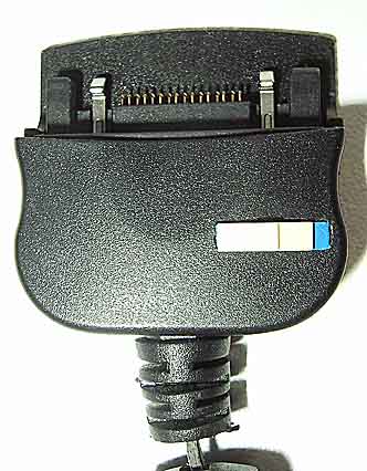

Пара фоток :)
Это разьем с переключателем
Весь комплект
