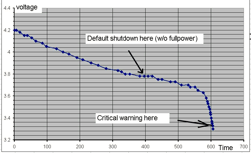

увеличивать жизнь любой пальмы почти вдвое.
Ну не любой. Программа позволяет выбрать уровень напряжения, при котором пальм отключится.
Сравните значения
Т3 -3750
ТЕ - 3720
Т5- вроде 3550
Соньки некоторые 3550
так что более всего поможет тем Пальмам, у которых энергозависимое ОЗУ и сделан высокий уровень отключения для предотвращения потери данных. У новых пальмов с флеш-памятью эффект ниже, так как стандартный уровень ниже (нет потери данных).
кстати у Сонек тоже довольно низкий уровень, видимо в этом одна из причин их долгоживучести.

Для моего TT3 (отключение снижено до 3.50 вольта): время работы на средней яркости было 2:53 стало 5:29.
з.ы. Для флешовых моделей или LD можно еще ниже ставить...

Stavrast писал(а): Крутто :)
Картинку такую вот у китайцев нашел.
