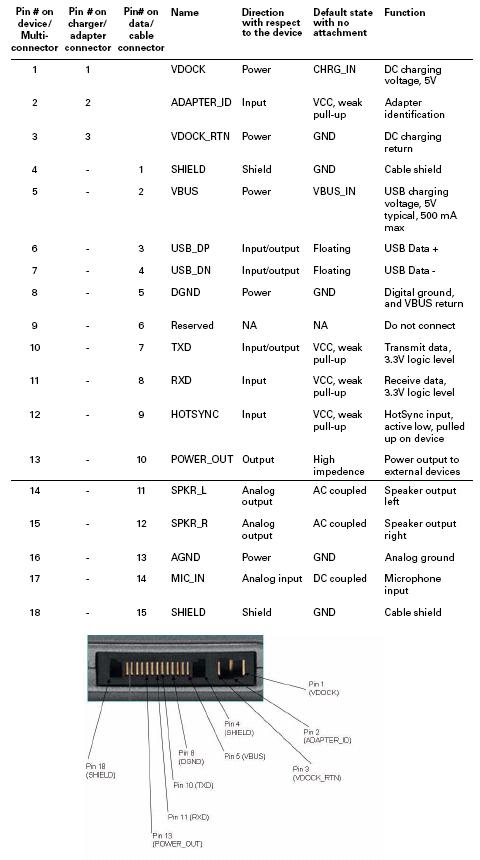

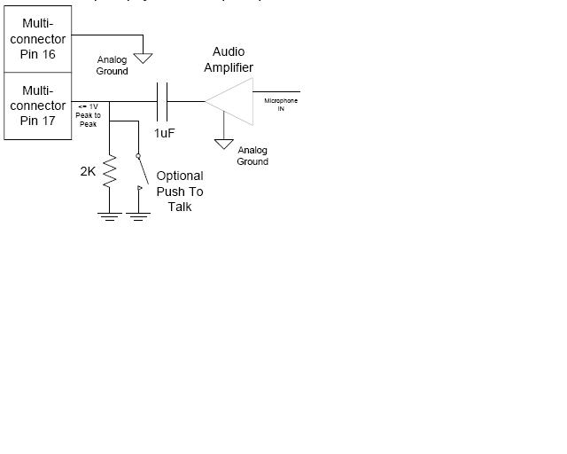

может кому надо ...могу выложить инфу.. как сделать сабж
astra
Зарегистрирован: Ср авг 24, 2005 15:54
Сообщение astra » Пн сен 05, 2005 15:17
см схему ...
прога ниже..
вот типа схема..

astra, да ты просто волшебник :)
Нет слов, только пара вопросов:
1) маркировка аудио усилителя, что б придти в чипДип и сказать "дайте мне это"
2) куда паять Analog ground и второй выход микрофона
3) что означает надпись Peak to peak[/b]

Гость123457823 писал(а): astra, да ты просто волшебник :)
1. аудио усилитель, необез. можно и без него..
2. см. в схеме там все понятно., второй выход ессно на землю..куда же еще..
3. необращай внимания

astra, а какой микрофон использовал?

paris писал(а):Подскажите, пожалуйста.
В нижней части схемы, где резистор на 2 кОма, стоит выключатель. Зачем он? Насколько я могу судить при нажатии на него микрофонный вход будет замкнут с аналоговой землей?
Вопрос два. То что отмечено треугольничком (analog ground) и маркировкой земли в виде треугольничка из полосочек - это одно и тоже?
1. Выключатель, видимо играет роль кнопки Mute.
2. По идее это разные вещи. В кпк 2 земли Analog Ground (AGND)и Digital Ground (DGND).
Но если используешь power_out для питания микросхемы, то тогда AGND и DGND вроде бы нужно соединить. Это просто выяснить. Надо замерить напряжение между power_out и AGND. Если там будет напряжение питания, значит DGND не нужен.
