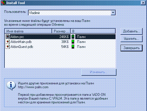

всё программы устанавливаются в палм, есть где-нибудь выбор куда устанавливать, в палм или на карту??

открыл Install Tool - и ничего не узрел.
Кнопка "изменить" (если это её надо узреть) неактивна.
может не там смотрю??
вот скрин
Сообщение Darkcat » Пн сен 19, 2005 01:29
Или ставить ЗыЛончер и им отправлять софт на карту после установки в основную память.

Сообщение RusD » Пн сен 19, 2005 15:02
Я подозреваю, что даже не скачивая 4.хх PalmDesktop товарисч может попробовать щелкнуть туда, где "В" "Палм"
Если эта версия поддерживает карты, то "Палм" с зеленым значком должен поменяться на серый "Карта" или типа того.
Но с другой стороны, подозреваю, что заже если указанная программа и поместится в \PALM\Launcher\, то не факт, что будет работать.
Скорее понадобится PowerRun или ZLauncher
