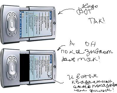

Enterprise
Сообщения: 1829
Сообщение Enterprise » Вт дек 06, 2005 15:12
Вот как мне надо!А он просто переворачивает изображение набок и всё.Попробовал сделать как сказал Darckat но получилось то же самое!
Поворот 63_2.jpg (48.42 КБ) 1908 просмотров
- Tom Paris: Wooow!
- Tuvook: Wow indeed.
Сообщение Darkcat » Вт дек 06, 2005 16:34
Так, AppSlipRotate и DIA... стоят? Если нет срочно качать и ставить - http://leonardo.wirejunkie.com/download ... y-prcs.zip
