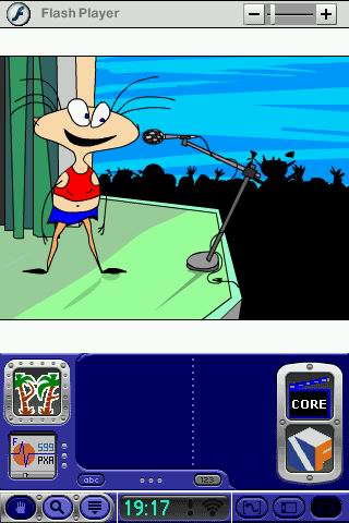

Кстати просто в прошлый раз у меня установились не все файлы - теперь все ОК. Масяня работает.
Ставил как здесь
http://palmz.in/board/index.php?showtopic=23404&hl=swf
Вот так это смотрится на экране
