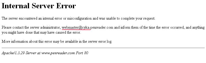

Сообщение Porsche » Вт фев 14, 2006 23:14
А когда ввожу в поиск "3.71" выдаёт вот такое: см. файл...
Так что либо я кривой, либо их вебмастер, который на видное место файл выложить не могёт. Склоняюсь ко второму ;)
Вот такой он. И я НИЧЕГО не менял.
