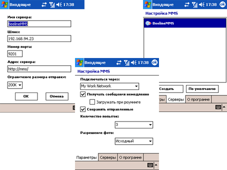

да в том то вся фигня и есть что настроил я как на билайне написано
а он зараза - скидывает новое сообщение в исходящие и там оно весит до скончания гпрса ))) и никуда не отсылается - вот
Да кстати вот как выглядит настройки ММС на Имейте
всего 3 окна
- ВОТ ОКОШКИ
- MMS.jpg (87.92 КБ) 1285 просмотров

у вас скорее всего в этом разделе варианты настройки не срабатывают, пробуйте ставить что- то другое, или лучше завести по новой новое gprs подключение только для MMS - смотрю на mpx200 список gprs соединений, там в поле IP ставим 192.168.094.023:9201, сейчас специально просмотрел документацию к mpx200 - там слово mms не встречается(правда к версии w2002)
