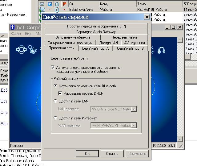

Что-то не нашел я ФАКА по сабжу. Сам толь что притащил домой блютус адаптер и теперь вот бошку ломаю как заставить интернет работать на КПК.
ПК подключен по СТРИМу. Модем эзернетовский, работает в бридже. В настройках самого блютуса есть много опция по подключению к сети, к тому же появились новые соединения в соответствующем месте, но ИНТЕРНЕТ НЕ РАБОТАЕТ! Все коннектится, выдается айпишник но не пашет нифига ((
вот пару скриншотов со своиствами
Вот настройки подключения к сети блютус устройства в настройках модуля на компе

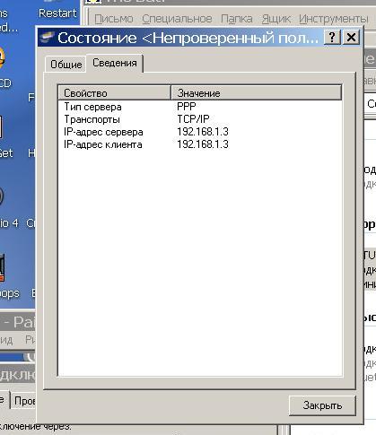

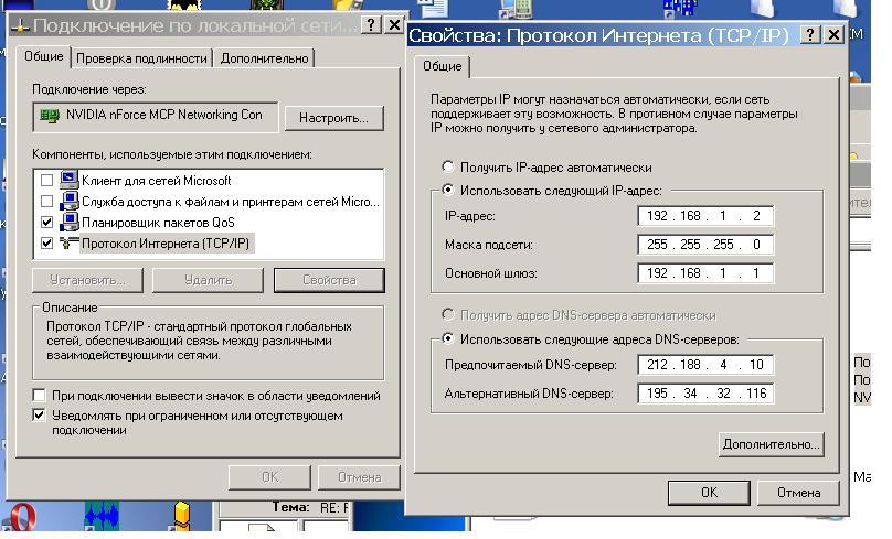

Сообщение Amaj7 » Чт июн 15, 2006 13:07
вот
Вот настройки моей встроенной сетевухи
А вот что у меня в свойствах установленного бо блютусу подключения с КПК. Меня очень настораживает один и тот же айпишника и сервера и клиента. Разве адрес сервака не должен совпадать со шлюзом в настройках сетевухи?

Да, я пробовал в первом скриншоте свичи устанавливать и на Доступ к ЛАН и на Доступ к интернет - ничего не изменялось ((

У меня на работе Интернет подключается к компу через Ethernet сетевую плату, КПК IPAQ 2110, в ПК воткнута текрам блютузка с софтом блусолей.
Итак, чтобы работал Инет на КПК через ПК по блютузу, варианты:
а) На КПК в мастере блютуз настриваем синхронизацию АктивСинх. (на ПК в АктивСинхе перед этим надо выставить в настройках COM порт, обычно COM 8 или COM 9) С КПК запускаем соединение с АктивСинхом по блютузу и вуаля (только галочку проверьте: не разрывать соединение чтобы) Инет через АктивСинх. Недостаток: после перезагрузки ПК АктивСИнх забывает номер COM порта и утром надо его в настройках подправлять перед соединением.
б) В блусолее на ПК активируем службу LAN Access. А в АктивСИнхе (на ПК) ставим галочку: разрешить сетевые и RAS соединения. Вуаля: запускаем блутуз LAN Access подключение с КПК, запускаем АктивСинх на КПК и жмем синхронизация: Инет через АктивСинх номер два :-) (я вообще с АктивСинхом так и соединяюсь ибо надоело COM порт подправлять каждый раз :-) )
в) В блусолее на ПК активируем службу Personal Area Network. Дальше на входящем сетевом адаптере (у меня это Ehternet сетевуха) ставим галочку: разрешить общий доступ через это соединение. При этом IP на блютуз PAN автоматич. выставляется 192.168.0.1. На КПК в настройках сети ставим: IP к примеру 192.168.0.2 а шлюз и DNS сервер 192.168.0.1. Вуаля вот теперь при соединении с PAN с КПК сразу работает Инет не через АктивСинх а полноценно и на полную скорость :-)
