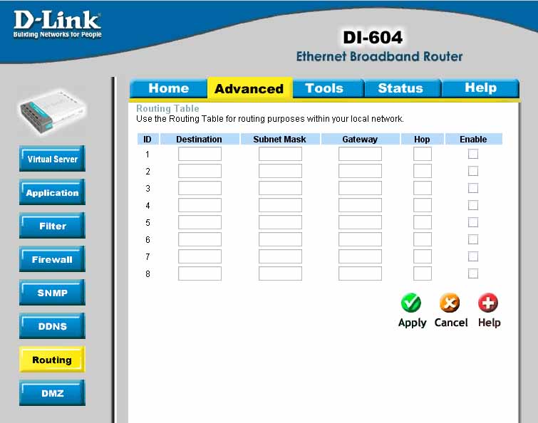

Оказалось что в нашем районе нет привязки МАС адреса. Через роутер подключается к интернет ББ. Кпк подключить так и не смог. В чем дело? Что не так? КПК пишет "VPN подключения" что там не так можно было прописать. Переделывал ВПН подключение 100 раз, нет подключения и все. У меня такой вопрос на счет роутера в меню настройки роутера во вкладке Routing. Там пусто. Так и должно быть? Я думаю что там должны быть прописаны маршруты (точно не знаю как это назвать).
Сообщение Darkcat » Вт май 22, 2007 00:33
Genazb писал(а):Я думаю что там должны быть прописаны маршруты
Неправильно думаешь. Чтобы думать правильно ты должен мне рассказать как у тебя настроен инет на ББ. ПОДРОБНО! Вот это я зачем писал? http://www.hpc.ru/board/viewtopic.php?t=100226
