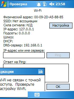

Я вроде бы всё делал как сдесь написано, но чё-то как-то так и не удалось мне заветный фаилик на другой кпк залить.
Они вроде бы соеденяються (hp ipaq 6340, hp ipaq rx1950).
Но вот когда конектиться начинаю через командер, пишет что нефега не может.
Я уже второй месяц бьюсь над этой проблемой, пост который в цитате заучил уже, но всёже есть какието пробелы в моём понимании.
НАпример: что такое "MS Ethernet adapter" я даже через поиск в справки искал, чёто мне никак ни дорубить что ето.
Напишите пожалуйста в каком формате указывать деректорию А то непонятно както "указываем директорию общего доступа(по всей видимости %home%". Пожалуйста!!!!
И последние, я в настройках hp wi-fi wireles adapter всё ставлю как написано, а когда в настройках нажимаю на проверку wi-fi то там какието странные данные написаны!!!! Посмотрите пожалуйста ктонить!!! Я скринншотик сделал, такое ощющеие что нечего так и не поменялось!!!
- Скриншот проверки wi-fi
- 111111.JPG (18.96 КБ) 10373 просмотра

Попробуй, доложи о результатах.Yurich писал(а):Settings - Wireless Lan - Power Mod - флажок передвинуть на Best Perfomance?
EtenM600plus
- Новенький (0 lvl)
- Сообщения: 12
- Зарегистрирован: Вс апр 15, 2007 15:37
тоже проблема с БТ как у электры
прочитал всё - тут всё про вайфай
а про БТ почти опускается - типа и так просто :dont understand:
в начале конечно расписано немного про БТ, но у меня актив синька на кпк не может доделать последний шаг (выбор служ, список пуст)
на компе у меня Трафик инспектор as proxy (еще для инета на 2ой домашний комп)
BT адаптер в usb
коммуникатор Eten M600+
BT адаптер в usb
