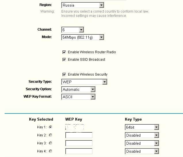

Есть TP-Link TL-WR542G (описание интерфейса http://www.3dnews.ru/communication/tp-link_wr542g/) и IPAQ 4150. ББ и ноут подключили без проблем, все пашет. А от наладонника отказались.
В упомянутой статье п.5
""Если <есть доступ к настройкам точки>, то сконфигурируйте ее первоначально следующим образом: установите автоматическую раздачу IP адресов, т.е. включите DHCP сервер и обязательно запретите все виды защиты, включая шифрование WEP!""
Ну не нашел я, где это делается, и потом, а если нет этого доступа, что делать? Короче, с этого места я уже блуждаю второй день наугад, выучив наизусть эту часть статьи, и бестолку.

Так, как минимум DHCP у тебя работает. Далее. Что с шифрованием? Какой вариант стоит? WEP или WPA-PSK?
SergAG
Сообщения: 23
Зарегистрирован: Чт дек 20, 2007 16:13
Сообщение SergAG » Сб янв 19, 2008 19:32
WEP

Сообщение Darkcat » Пн янв 21, 2008 00:26
WEP Key format - поставь цифровой вариант и убедись, что на КПК тоже стоит ввод ключа, а не пасс-кода (КПК и ББ не дожны давать тебе ввести буквы кроме A B C D E F). Второе 802.11G попробуй поменять на B, снидение скорости будет незначительным, зато шанс нормальной работы в разы выше.

Сообщение SergAG » Вт янв 22, 2008 21:14
Значит так. Снял шифрование совсем. И все, что Вы посоветовали, тоже сделал.
По статье дохожу до вкладки «Проверка подлинности»... Снимаю галку на шифрование (кстати, нету у меня третьей закладки, "802.1х"). При этом галка "Ключ предоставляется автоматически" и все опции ниже закомментированы.
