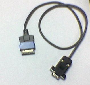

Дак это, сам ручками сделал из компьютерного.
emax67
Сообщения: 14
Зарегистрирован: Пт авг 10, 2007 07:42
Сообщение emax67 » Пт авг 24, 2007 11:36
Разъем для пальма как раз и сделан из компьютерного Slot1, через один
пин убраны. Кабель на картинке для связи с ПК. Еще есть кабель для связи Siemens с ПК, его я пользовал для прошивки, закачки мелодий, выхода с ПК в интернет через GPRS. Третий кабель типа 0-модема, просто
соединяет два первых между собой. Все было соединено вместе и использовалось для проверки, принципиальной возможности. Сейчас, когда все получилось сделаю один. Схемка есть только в телефонном кабеле - согласование уровней на простых логических инверторах, их вариантов много в инете. В остальных только провода, вроде тоже известные схемы. Общий вариант только на бумаге, если надо нарисую на компе.[/img]
