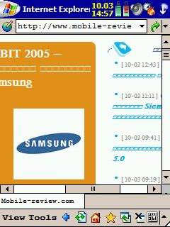

WinMobile 2003. Надстройка - MultiIE 3.0 - D50
Такие страницы, как www.mobile-review.com и www.kionn.ru - русские буквы отображаются квадратиками. В настольном браузере у них кодировка win-1251, в покете тоже выбираю cyrillic (windows) - не помогает. Другие страницы, в т.ч. и в 1251-ой кодировке отображаются нормально.. В чём может быть проблема?
Сообщение [CpD]bob » Чт мар 10, 2005 14:56
Вот я не пойму..Такая фигня бывает только на некоторых страничках. Что я только не делал - менял системный шрифт, останавливал multiIE, выключал русификацию интерфейса - не помогает. Так и не пойму, где косяк..вот скриншоты проблемы:

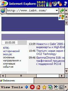

Сообщение [CpD]bob » Чт мар 10, 2005 14:58
но большинство сайтов нормально отображаются:
а тут всё ОК

Сообщение WWW » Чт мар 10, 2005 15:31
у меня тоже была такая проблема, после того как я установил проги типа переводчика или русск. клавиатуры. Попробуйте удалить те программы которые вы не давно установили.

Сообщение [CpD]bob » Пт мар 11, 2005 14:13
WWW, вы волшебник! Снёс мультилекс Gold - и всё стало ОК. Вот только я не понимаю причины данного явления (только некоторые сайты без особой закономерности). Может просветите?
