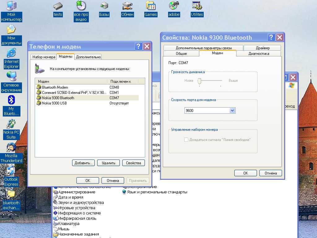

Подключение интернера на ПК (винХП) через 9300 - ошибка 734 - сервер прервал РРР соединение. Причем те же настройки доступа , (*99#, строка инициализации) как были на предыдущих телефонах (Р910i) .... Не работает ни через блютуф ни через кабель. Причем сам 9300 в инет по ГПРС ходит без проблем. В чем грабли? Как настроить?

Решил я эту проблему - надо в настройка Нокиевского bluetooth модема поменять скорость с 115000 на 9600 и все начинает работать. Причем на 115000.
Вкладываю картинку -
