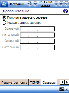

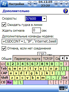

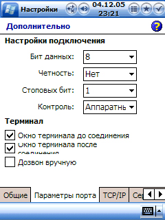

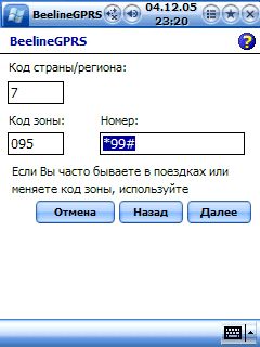

На всякий прикладываю скрины настроек:

Сообщение kuente » Пн дек 05, 2005 07:59
из настроек убери коды зоны +7 и 095

Сообщение _Aviator_ » Вт дек 06, 2005 22:30
kuente писал(а):из настроек убери коды зоны +7 и 095
Убрал - не помогло. То же самое... :cry: :cry: :cry:

Сообщение kuente » Вт янв 17, 2006 13:27
попробуй в строке инициализации модема поставить впереди АТ и убери галочки использования терминала
