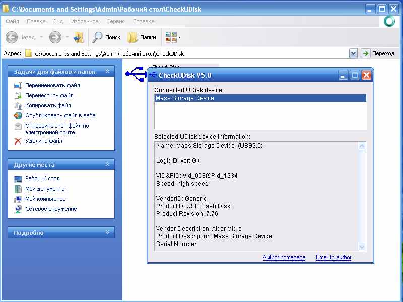

Для начала, прогони эту утилиту, выпиши сюда то, что она говорит.
CheckUDisk.rar
(58.83 КБ) 436 скачиваний
lgbl
Сообщения: 9
Зарегистрирован: Ср янв 28, 2009 20:41
Вот что отвечает
Сообщение lgbl » Ср фев 04, 2009 00:47
вот рисунок
-KosMos-
Сообщения: 7291
Сообщение -KosMos- » Ср фев 04, 2009 02:24
lgbl писал(а):вот рисунок

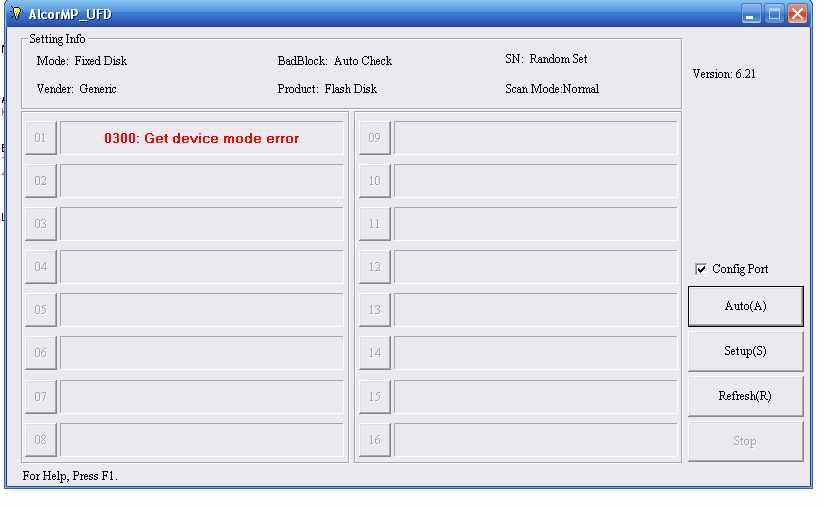

Попробуй качнуть вот это:
http://www.flashboot.ru/uploads/files/p ... 81208).rar
И отформатить ею.
Вот опыт человека с похожей флешкой (!НЕ! такой же. Т.е. попробуй действовать по аналогии):
1.Сначала все эксперименты по подбору параметров проводил в режиме HighLevelFormat,чтобы полностью не УБИТЬ устройство.
2. На вкладке FlashType выбрал:FlashNum-1,Channel-Single,RWCycletime-25(самое маленькое),Optimize-Speed
3. Mode не трогаем.
4. Information в полях USB и SCSI:VenderString-JetFlash,ProductString-Transcend 8GB.
5. BadBlock:FileSystem-Fat32,FixPortSetting-PlugSiquence.
6. ОБЯЗАТЕЛЬНО, для повышения скорости(без этого моя флеш проигрывала такой же в скорости,с ней-стала одинавовой) ставим FlashType и Ваш тип микрухи(показывается в поле FlashType во вкладке FlashType).
7. Форматируем,пробуем и при отсутствии ошибок форматируем на низком уровне(FlashType-LowLevelFormat)
Удачи.

Сообщение lgbl » Ср фев 04, 2009 22:33
Вот что ответила флешка
lgbl
Сообщения: 9
Сообщение lgbl » Ср фев 04, 2009 22:36
наверное умерла....завтра пойду хоронить :))
