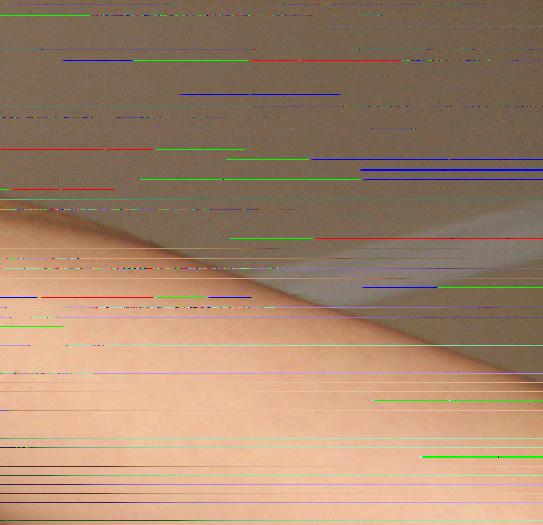

Приобрел CompactFlash Transcend 1Гб 80х. Воткнул в 2210. Все вроде замечательно. Папка видна. Файлы пишуться, читаються. Начал на нее программы устанавливать. Тут началось - программы не работают или не устанавливаються!
Например OziExplorer установился, но не запускаеться; ADobeReader еше при установке пишет, что какой-то файл не тот и проч.
Подскажите, пожалуйста, как это вылечить?
Заметил интересный факт: когда закачиваешь файл (например фото) из компьютера через activeSync на CF, КПК потом фото не открывает. Говорит формат не тот. Если это-же фото загрузить таким-же образом сначала на SD, а затем уже внутри КПК перенести на CF, то все работает нормально!
Для эксперимента закачал с компа на CF фото в формате tiff, а затем перекачал обратно на комп. Картинка получилась с горизонтальными цветными полосочками....
кусочек испорченного памятью фото
