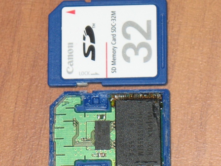

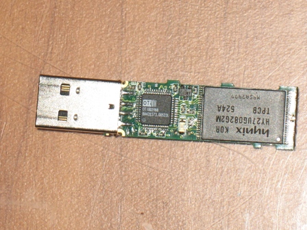

Сообщение reptylia » Сб май 19, 2007 07:37
Фотки скину [/img]
Изображение 057.jpg (81.27 КБ) 7449 просмотров
Изображение 058.jpg (98.93 КБ) 7450 просмотров

схемы нет так как у меня микросхемы одинаковые по производителю и контактам

Попробуй на нормальной SD прозвонить все контакты. После чего тоже самое сделай на переделанной. Скорее всего, что-то не совпадает.

Хех... А ничего, что контроллер надо бы перепрошить на новый объем?

а почему на флэш диске не надо прошивать контролер он сам определил емкасть микросхемы даже если и прошивать то как?

Меньше - не больше. Видимо, там ещё может надо резистор какой впаивать (как читал в теме про увеличение памяти на машинке перепайкой микрух - включить второй канал памяти).
