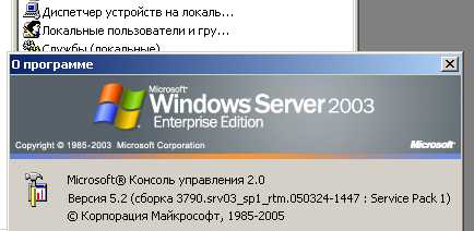

Сообщение Darkcat » Пт мар 17, 2006 23:26
Вот скриншот. Все вопросы по терминологии - к дяде Биллу.

Сообщение Darkcat » Сб мар 18, 2006 02:45
Вот мы и обсуждаем ;) Всякое-разное... Я сам не в восторге от этого термина, но тут уж что выросло.
