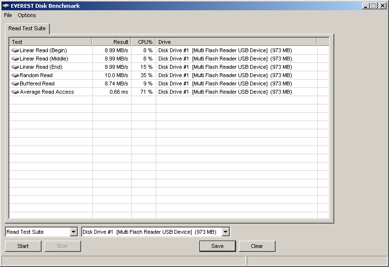

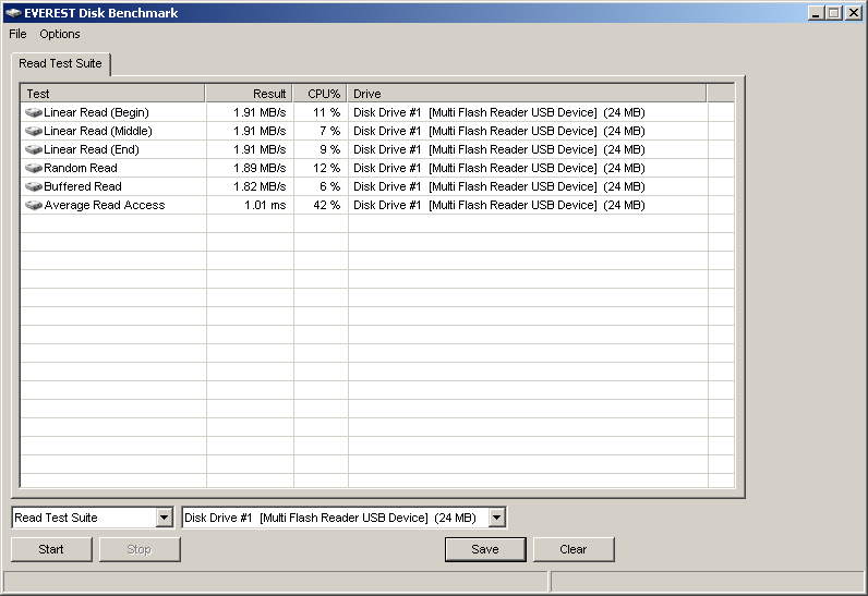

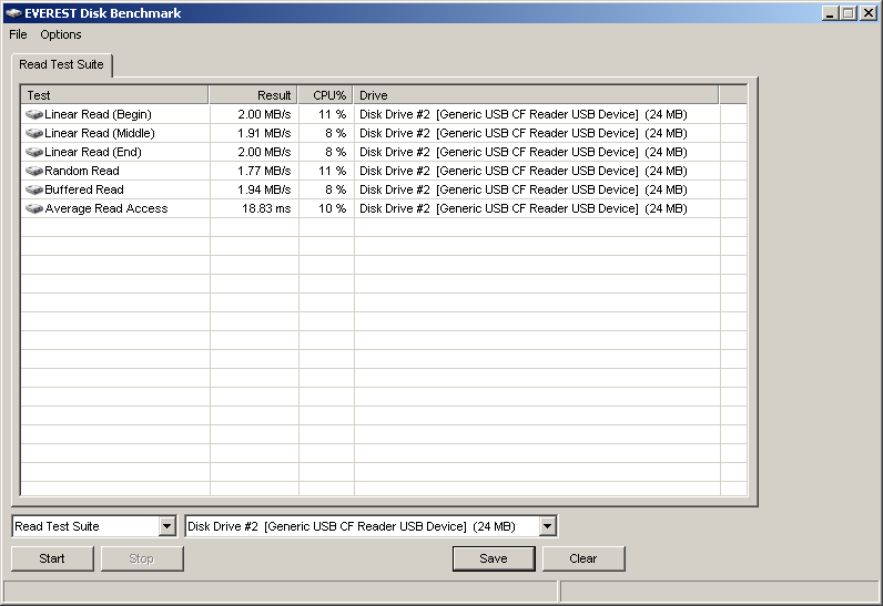

Померил скорости карт на ПК Эверестом. Вот что получилось:
Китайский кардридер известной фирмы NoName имел ограничение контроллера на 4,5 Mb/s.
Контроллер фотика Pentax Optio WP - 0,8 Mb/s
Кардридер Pretec E-Disk II читает карты 66x без проблем (заявлено 133x, но у меня таких нет).
