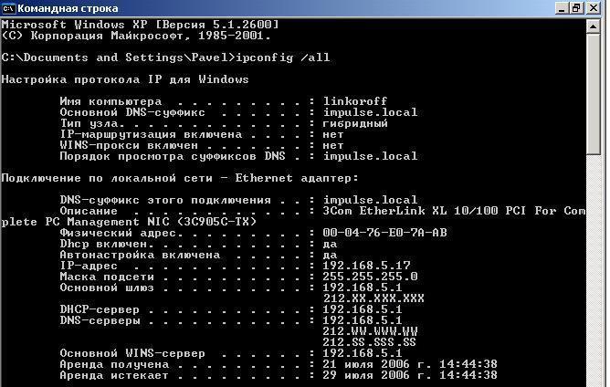

Имеем ПК подключенный к ЛВС с быстрым инетом. На этом ПК имеется сетевуха + карточка Wi-Fi с антенной. ПК имеет свой IP-адрес (192.168.5.17). Выход в инет - ясно что через свитч->сервак->адсл. На своей машине поставил дрова для Wi-Fi карты. Запущены : "Подключение по локальной сети" и отдельно созданное "Беспроводное сетевое соединение". Пробовал запускать оба соединения - инет на ПК есть, на КПК нету. Если делать мост из этих двух соединений - инет есть, но опять на КПК нет. Дальнейшая настройка вызывает затруднения. Что дальше то делать ?
P.S. через USB-крэдл я подсоединил КПК к своему ПК и при этом на КПК есть инет.
Сообщение Darkcat » Пт июл 21, 2006 16:28
Павел (linkpj) писал(а):IP-адрес (192.168.5.17).
Ручками ставил?
Ну собстна читай ФАК, все, что я мог, я уже там написал - http://www.hpc.ru/board/viewtopic.php?t=28092
з.ы. Приведи вывод ipconfig /all с компа...

Сообщение Павел (linkpj) » Пт июл 21, 2006 18:37
Ручками ставил?
Насчот ручек: с одной стороны да, с другой нет. Я сделал на серваке так, чтобы DHCP присваивал сам адреса, но адреса эти не меняются. Т.е., у меня всегда этот IP.
Насчот ФАКа: ок, почетаю.
Насчот ipconfig /all: см. ниже
собсно, что ты и просил
ipconfig all.JPG (57.77 КБ) 8240 просмотров
Сообщение Darkcat » Пт июл 21, 2006 23:57
1. Странно, почему .5.1, но вощем пофигу.
2. На КПК пропиши ручками адрес - .5.18, шлюз .5.1, ДНС - как на компе.
3. На компе сваргань мост из LAN и WiFi.
