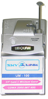

З.Ы. Давно думаю приобрести CF модем от скайлинка.
Осталось только выяснить реальное время работы.
